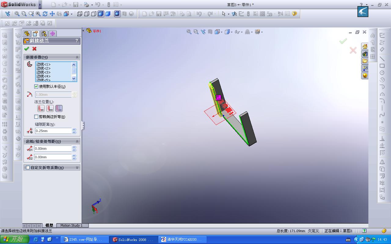

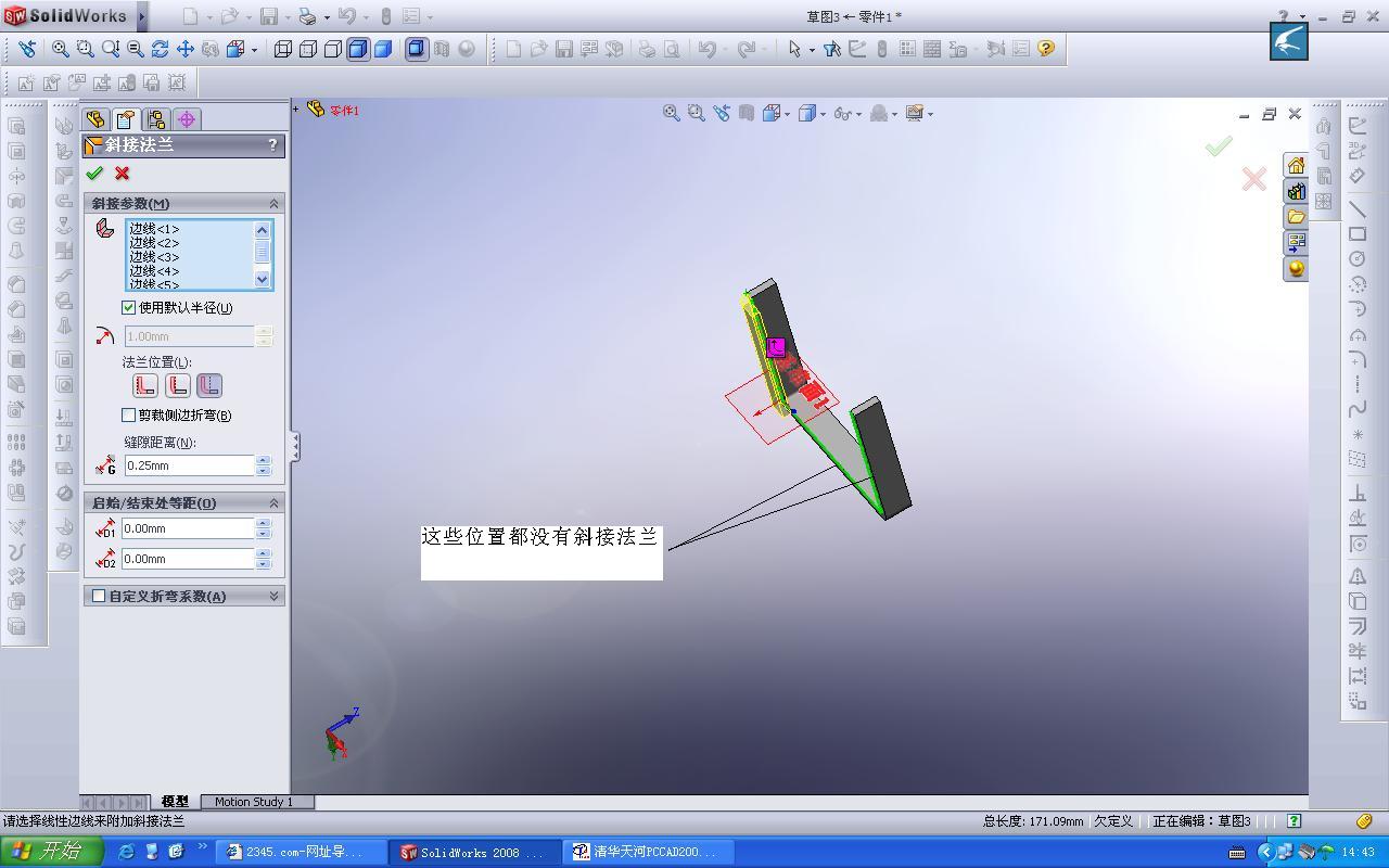

我用solidworks2008做斜接法兰时,发现点切线延伸时显示延伸线,但最后版金却没有延伸那部分斜接的法兰,不知大家遇到过这种情况没有,+ I6 Q2 J- F' {

没有这个现象,可以正确的出现延伸线及产生周边的斜接发兰,也就是说只要产生了延伸线的提示就能执行其它的延伸边!
7 B  ^0 K6 }: `2 v) a但先做一个钣金的平面棊体特征,在上面再做斜接法兰,没不产生延伸线,但可以每条边线单独的选取执行,但有一个独特的现象出现,只能出对称的那一边,要不就是全部选取,出现全部边线上的斜接法兰,面不能做出紧临的边,多次试做全部出现此种情况。不知是不是对:边线法兰 这个词组的理解有差异,软件的设计者认为斜接法兰是在折弯的边线上才叫边线发兰,所以才会出现延伸线。
 楼主| 发表于 2009-2-17 09:57:39 | 显示全部楼层 来自: 中国辽宁辽阳
今天我又重新做了一次,所有的边上都出现了斜接法兰,只是斜接法兰的草图基准面跑到了边线的另一端点,就行了,
