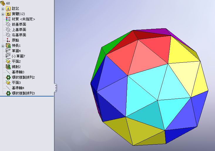

发表于 2009-2-16 15:23:01 | 显示全部楼层 来自: 中国广东惠州
沒人畫我來一下全部正三角型3 e: u0 x1 S1 N0 u! o# V' ]! r' \5 p9 s+ S
正60.jpg ' p& Q! ~( J6 L' ~0 Z
60.rar (75.46 KB, 下载次数: 105)
