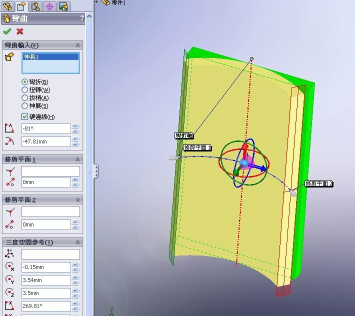

谁知道弯折时候的弯折轴方向怎么更换啊,一点指令的时候是默认的,我想换个方向,怎么换啊,我看见有人的源文件上可以更换,谁知道的告诉我下,我想得头都要炸了....感激不尽了

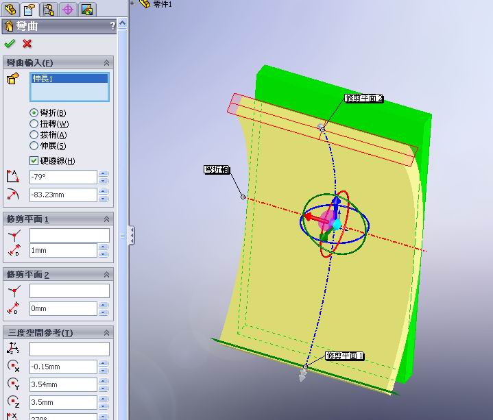

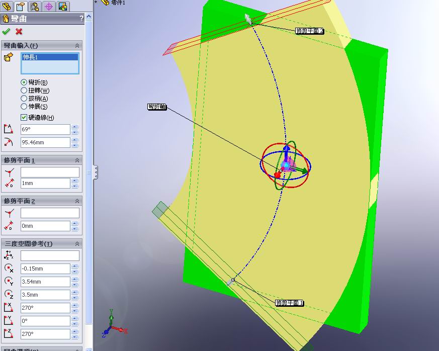

點座標系中間的3個旋轉環可改變折彎軸方向0 {# h: I+ g; ~$ }  _

是点三坐标的环而不是点三坐标的原点吗?
 楼主| 发表于 2009-2-14 13:17:53 | 显示全部楼层 来自: 中国湖南株洲
哈哈 ,   知道了 ,看了研究了下,会弄了,又学了点东西,谢谢了
