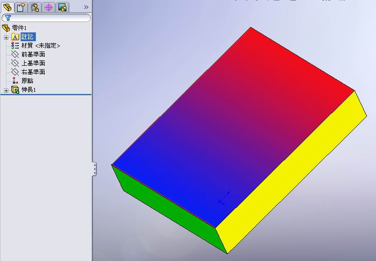

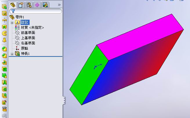

发表于 2009-2-14 09:59:08 | 显示全部楼层 来自: 中国广东惠州
凡事都有可能的存在) \" \7 ?! D- [6 {. I# G
' [" X) S) |6 f1 }+ y0 f構件的兩種顏色. G3 l# }5 i; z' ^# _" X+ ?0 I) {# E
k5.jpg ( n6 x5 s6 ~! ^9 x  I, [& J& o2 K
$ U& ]  \8 o: i, j; s6 q/ ?
面的兩種顏色

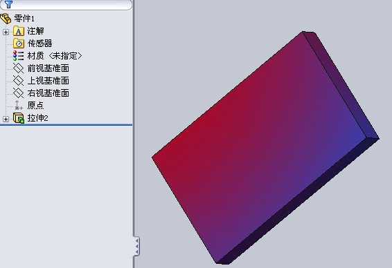

发表于 2009-2-14 10:00:45 | 显示全部楼层 来自: 中国河北唐山
回复 7# danilso 的帖子
准确的说渐变包含的颜色太多了,不知楼主能否告知渐变文件SW中带有吗?

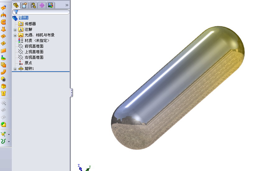

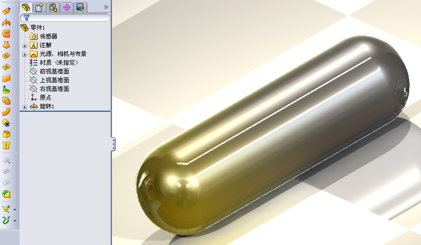

发表于 2009-2-14 14:19:55 | 显示全部楼层 来自: 中国广东惠州
半金半银的上色! X  G7 Y! ]- I2 F2 X# F
金银a2.jpg 6 a$ X; N7 v( o% `

发表于 2009-2-14 21:08:53 | 显示全部楼层 来自: 中国广东广州
原帖由 danilso 于 2009-2-14 09:59 发表 http://www.3dportal.cn/discuz/images/common/back.gif
. B- E6 Z- H( w3 N* b! H) V凡事都有可能的存在% v) Y; w) L' ~& v( h5 x( H
$ `6 I) y4 Y4 ~8 C. M, Y6 c構件的兩種顏色
( R' }( v' |: X1173514
. ~* a. ?6 Z, m) ~5 t" s
: t: ]2 w* i. g" B5 ]2 F8 ^面的兩種顏色
+ _' [/ R9 K1 I7 m/ P7 u
: A0 J! Q1 y/ y. L) @7 {
请大师讲一讲这是怎么弄的!!!

发表于 2009-2-17 08:41:38 | 显示全部楼层 来自: 中国江苏无锡
请教
用PHOTOWORK的渲染功能吧,楼主问一下.我用贴图功能时,按步骤完成好,不显示,是不是与我的电脑的显卡有关系啊

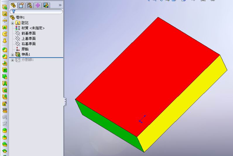

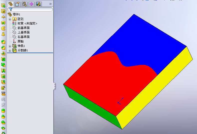

发表于 2009-2-17 13:10:21 | 显示全部楼层 来自: 中国河南郑州
使用分割线功能,就可以了,不过不能渐变
发表于 2009-2-17 14:56:34 | 显示全部楼层 来自: 中国浙江绍兴
)18*( 那个半金半银的怎么搞的,

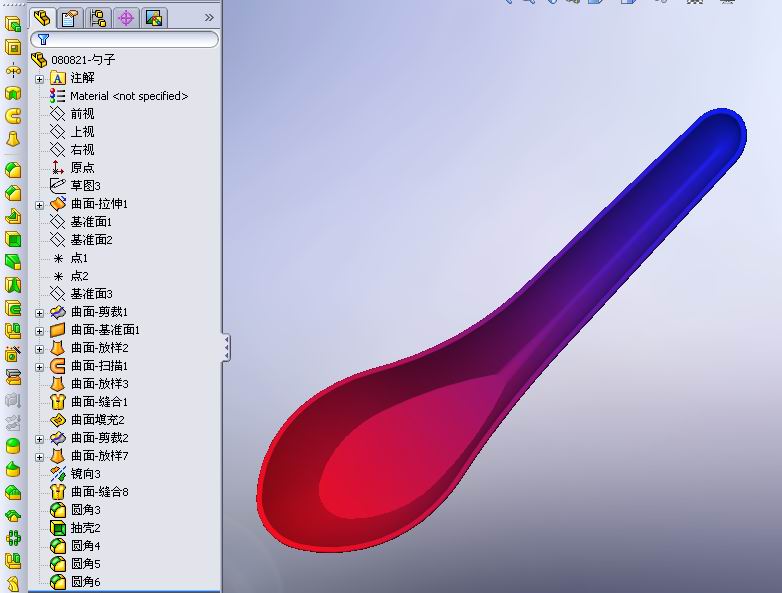

回复 7# danilso 的帖子
你那调羹是怎么画的?能否给个源文件!

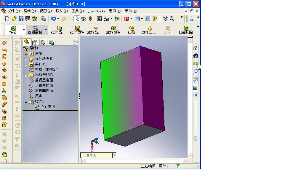

发表于 2009-2-17 15:39:21 | 显示全部楼层 来自: 中国山东淄博
变通一下可以做到,用截图加帖图。不知能直接帖图否?期待danilso大师的答案。
