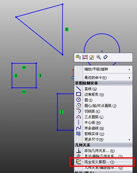

发表于 2009-2-14 10:42:37 | 显示全部楼层 |阅读模式 来自: 中国天津
SW草绘的标注尺寸,能不能象UG一样标注完了之后再统一生成,要不有的尺寸标了之后,图形变形太大,别的尺寸就不好标了。

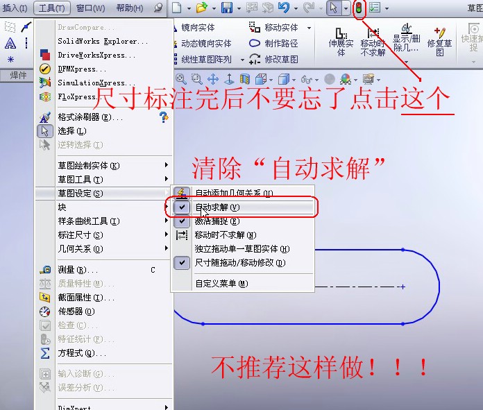

发表于 2009-2-18 20:02:09 | 显示全部楼层 来自: 中国内蒙古呼和浩特
原帖由 lizuoshan 于 2009-2-14 21:02 发表 http://www.3dportal.cn/discuz/images/common/back.gif5 |0 `' B$ ^1 z+ I, a/ F. g; I. |% w
草绘最重要的是:先进行几何约束,然后尺寸约束。图形还会乱变吗?
2 ~2 t3 @( i5 D5 ^( T3 `( v
, F$ ~+ O% p& L2 x* n# {
7 _9 Z1 F2 q& o3 D( Q
7 {* @& }) S. u6 a  `3 {你说这话不一定对,有时候图形复杂了,会乱的,可以采用取消自动求解功能,然后批量改完尺寸后,再选中自动求解驱动成所要图形

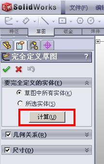

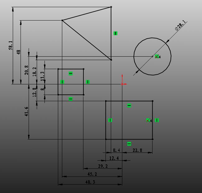

发表于 2009-2-19 10:00:47 | 显示全部楼层 来自: 中国河南郑州
楼主意思是先把图画好,然后一个命令标注所有尺寸,最后再去手动改尺寸吧?
' Q  ~. v" g) o, B" C- [其实SW是可以的!看下面的图吧。
发表于 2009-2-19 10:01:22 | 显示全部楼层 来自: 中国河南郑州
1.JPG ) l: U' W9 O, x, w& }
