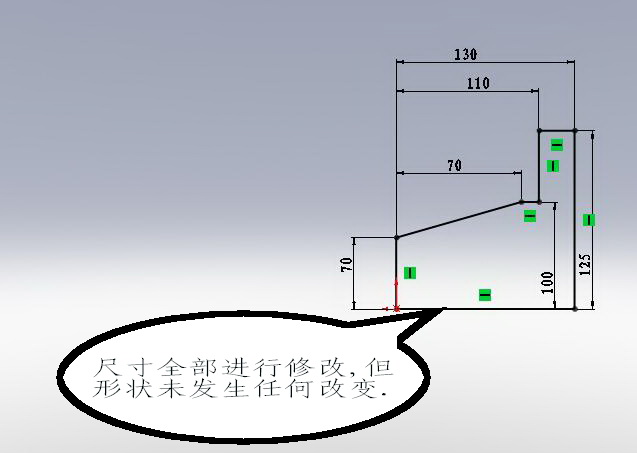

在SW中可以批量修改尺寸吗,如果能,怎么修改?
发表于 2009-2-14 17:55:14 | 显示全部楼层 来自: 中国上海
好象没听说过这个词汇,尺寸只能是一个个的改啊。
发表于 2009-2-14 18:37:30 | 显示全部楼层 来自: 中国江苏无锡

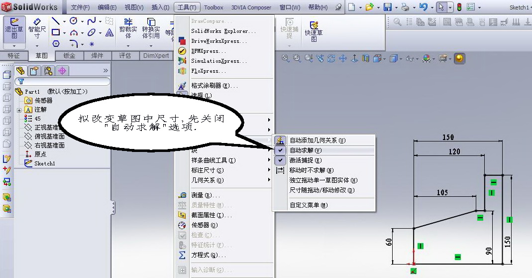

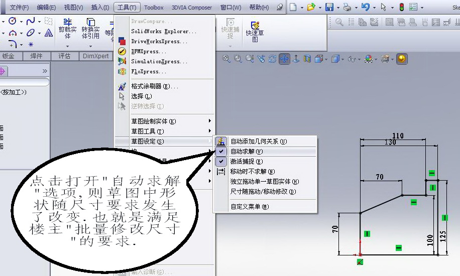

草图中批量修改尺寸在SW中是可以的,见下图:
