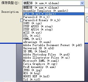

只有这些格式,如图

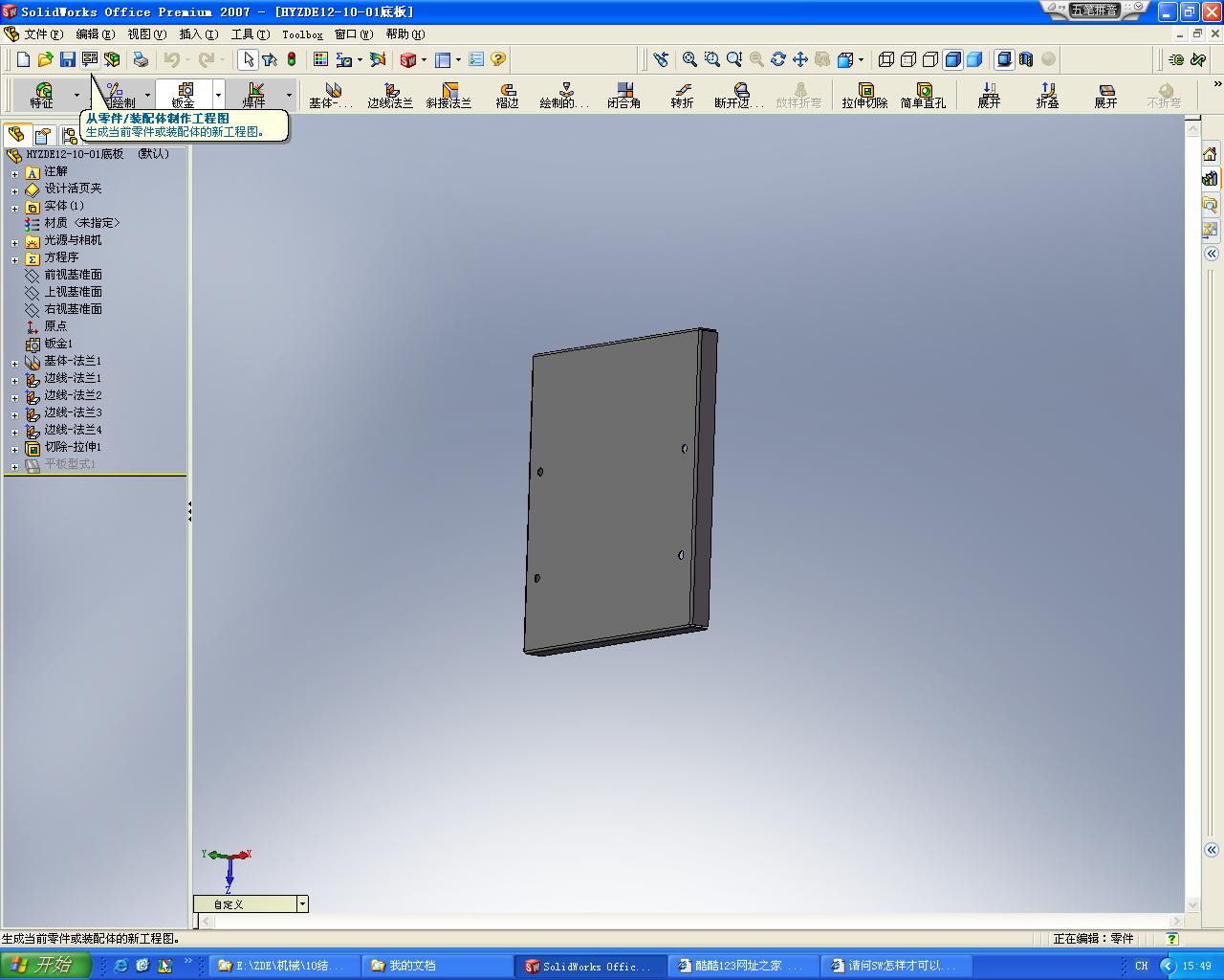

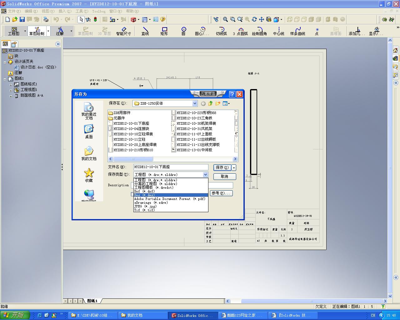

发表于 2009-2-14 15:57:58 | 显示全部楼层 来自: 中国四川成都
回复 3# tlove 的帖子
如图所示,可以的
hahap + 3 应助

发表于 2010-4-10 22:25:52 | 显示全部楼层 来自: 中国上海
这样转的图不完整,可能需要进行映射文件的处理吧。
发表于 2010-5-20 11:13:29 | 显示全部楼层 来自: 中国山东日照
映射文件我不会用,能弄个动画吗?
