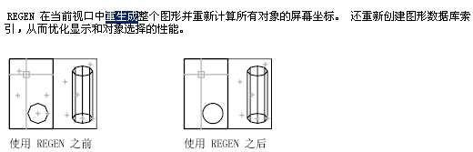

画好的圆放大后就不是圆了,这是怎么回事???
发表于 2009-2-14 20:15:39 | 显示全部楼层 来自: 中国河南郑州
命令:RE(重生成),回车。* m- E$ @' Z; O$ X# X# m
* u; m$ {+ U2 f* j5 d7 b# [# K5 |- x
[ 本帖最后由 wang2003 于 2009-2-14 20:21 编辑 ]
发表于 2009-2-14 20:17:28 | 显示全部楼层 来自: 中国上海
输入whiparc,把值设为1就好了
发表于 2009-2-14 20:26:48 | 显示全部楼层 来自: 中国贵州铜仁
在工具菜单栏里有个视图,点一下"重生成"就可以了!
发表于 2009-2-14 20:30:31 | 显示全部楼层 来自: 中国广东深圳
还有一中方法就是:工具-选项-显示精度-圆弧和圆的平滑度的值修改为20000,再点击应用,确定,圆的效果就很明显了。不妨你去试试看

cad中的圆,其实本质上说不是真正的圆,而是一个正多边形(边的数目很大)
发表于 2009-2-14 23:11:34 | 显示全部楼层 来自: 中国河南洛阳
首先试一下 编辑-重生成
6 m0 p* `) y$ ]4 I, l2 Y' H- i要是还不行,就按照6楼的作法操作,6楼已经说的很详细了

一般AUTO CAD 为了减小文件的大小,提高你机器运行的速度!所以用用较少的线段连接成一个圆+ L' [- \3 G' d8 B. x( j1 k
所以这只是个显示的问题,对你不会产生任何影响!

这是CAD的一个显示缺陷,不论怎么调,你放到一定的大小一样可以看出是直线,用重新生成就可以改一下视觉,但他事实是无数的直线组成的圆,

正常,用regen命令
