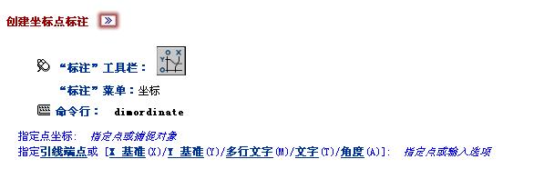

发表于 2009-2-16 16:23:46 | 显示全部楼层 来自: 中国江苏无锡
见贴子:标注
/ m& E$ a3 _2 h, a0 d# P7 Y8 a7 I% r! ^http://www.3dportal.cn/discuz/viewthread.php?tid=668450

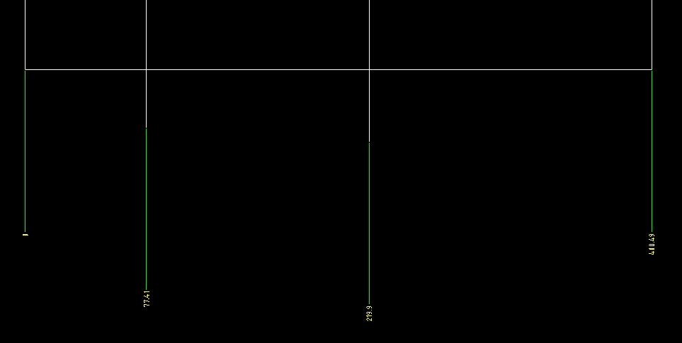

发表于 2009-2-16 16:34:02 | 显示全部楼层 来自: 中国上海
如下图所示.

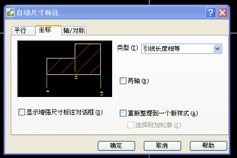

发表于 2009-2-17 08:26:06 | 显示全部楼层 来自: 中国山东青岛
用机械版更方便一些
发表于 2009-2-17 08:28:55 | 显示全部楼层 来自: 中国山东青岛
机械版2006
 楼主| 发表于 2009-2-17 10:18:58 | 显示全部楼层 来自: 中国湖南长沙
7楼的图是怎么出现的 ??我用的是06可以么
