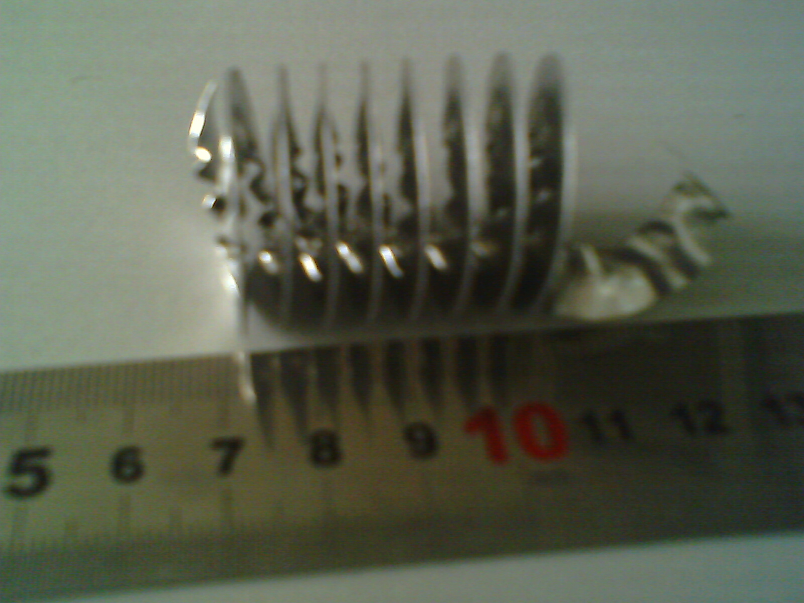

图片上的部件如何制作的,用什么机床制作的。

发表于 2009-2-16 18:34:34 | 显示全部楼层 来自: 中国吉林吉林市
你的这个照片也太不清楚了啊  手机拍的啊

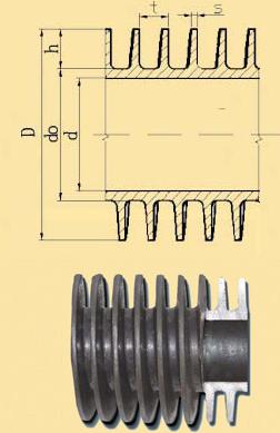

看图片应该是整体轧制螺旋式翅片管,如下图所示:1 }; x% V: b3 B
它是一种新型的传热元件,一般以无缝管为坯料,采用热滚扎工艺,翅片与基管一体成型,不存在接触热阻,传热效果高,广泛应用于锅炉、钢铁、化工等工业换热和余热利用领域。

发表于 2009-2-18 09:40:29 | 显示全部楼层 来自: 中国北京
好像是不一样,楼主那个好像不是散热器,中间没有连接,还带花边的!如果是铝的是不是可以铸造!
发表于 2009-2-28 11:45:52 | 显示全部楼层 来自: 中国上海
楼主的照片应该是缠绕翅片,常用在电热管上作传热之用,常用薄钢带在缠绕机上成型(有些象弹簧加工)
