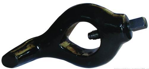

谁知道鸡心夹头 是怎么做的% A+ ~/ @4 G; h
有具体标准吗  Q# ?3 V8 m& L

看看这个吧:3 X  y  \+ w- q' m6 _6 f- _
JB/T 10118-1999 机床夹具零件及部件 鸡心卡头% K& C: H1 o8 E& _8 t& k( U
http://www.3dportal.cn/discuz/vi ... amp;highlight=10118
5 @$ o$ a) P$ X/ {$ P7 X6 Z" S5 x
我们车间里也有工人自己做,不一定完全照标准来的。

你有关于 鸡心夹 拨盘的设计资料吗2 U0 {" x1 i+ B8 W
有标准更好?

应该是这个:: Z3 j5 r# F: V1 n# b+ X# k% G
JB/T 10124-1999 机床夹具零件及部件  拨盘% M1 Z8 A/ G4 |' f: _* c, t6 _
http://www.3dportal.cn/discuz/viewthread.php?tid=287524&highlight=10124

鸡心夹拨盘是靠螺钉拧紧工件产生的摩擦力夹紧的,如果夹紧轴径与加工轴径的比差出一倍以上,尤其在磨削加工时,就应该考虑用偏心夹紧机构.否则一旦螺钉拧紧力不够,工件将由砂轮带动高速旋转(一般在每秒30米的线速度转动),工件将在离心力的作用下飞出磨床.- [7 U5 T! A6 X: o( H. H

给楼主上个图片,一看就明白了。

最简单的鸡心夹头 ,就是去车一个钢圈 ,再在内圆壁上作一个与轴线平行的V形槽 ,在V形槽相对180°的外周上作一径向螺孔 ,装上螺栓就成了 。

鸡心夹拨盘是靠螺钉拧紧工件产生的摩擦力夹紧的,如果夹紧轴径与加工轴径的比差出一倍以上,尤其在磨削加工时,就应该考虑用偏心夹紧机构.否则一旦螺钉拧紧力不够,工件将由砂轮带动高速旋转(一般在每秒30米的线速度转动 ...8 d3 u: d' h& T: \7 m
hhq426 发表于 2009-5-24 14:32 http://www.3dportal.cn/discuz/images/common/back.gif
1 Y1 U. g( E8 e9 U$ \4 h磨床磨削的时候,两头都有顶针孔,只要两头顶紧了怎么可能会飞出来?

简单的做法是:一个环上攻上螺纹固定工件,然后再焊上一个圆钢就可以了。
