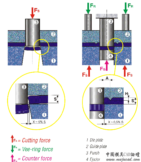

楼主,精冲是否可以这样理解:带齿圈的强力压边,及带顶底,防止材料流动.0.5%料厚的小间隙冲裁.

精冲与普冲主要三个区别:凸模和凹模间隙。锯齿形压边。下托料
