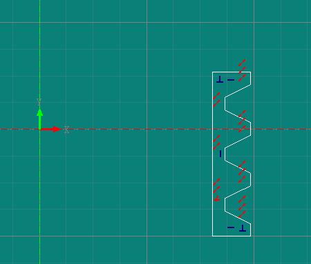

谁能告诉我在实体设计中,如何绘制V带轮,特别是轮槽的绘制方法。先谢谢了。
发表于 2009-2-17 19:30:18 | 显示全部楼层 来自: 中国吉林吉林市
你先查出尺寸来  然后就画吧
发表于 2009-2-17 19:34:22 | 显示全部楼层 来自: 中国天津

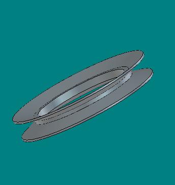

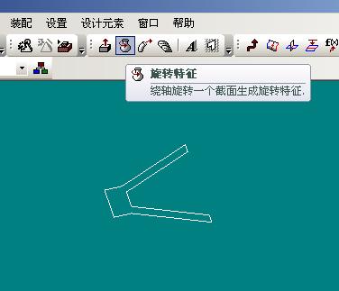

先用草图编辑出截面图形,再用旋转特征功能即可实现。
0 Z! h, v: t: q% I* o7 ~2 L& L" w5 P8 g! `, V7 V" p" X. u7 c, J
[ 本帖最后由 pjtl 于 2009-2-17 19:35 编辑 ]
 楼主| 发表于 2009-2-18 09:14:23 | 显示全部楼层 来自: 中国重庆
谢谢前辈,你真了不起 :good :good :good :good
 楼主| 发表于 2009-2-18 10:36:34 | 显示全部楼层 来自: 中国重庆
我按照步骤绘制还是不能完成,能将步骤讲详细一些吗,跪求。
发表于 2009-2-18 11:42:54 | 显示全部楼层 来自: 中国天津
你的问题我不清楚出在哪里,所以很难帮助你。生成实体的步骤就那么几步,大部分的问题出现在草图绘制上,检查各线段的连接点是否没有连接上(红点),有没有重复的线段或多于的线段等,这些问题都影响生成实体。
) S8 I5 t; E3 n8 c你最好将在哪个步骤出现了问题说详细或者发个图。
 楼主| 发表于 2009-2-18 19:06:47 | 显示全部楼层 来自: 中国重庆
X轴是如何确定到二维图的中点的,Y轴与二维图的距离和旋转方向如何确定呀,劳你费心了。
发表于 2009-2-18 19:58:47 | 显示全部楼层 来自: 中国天津

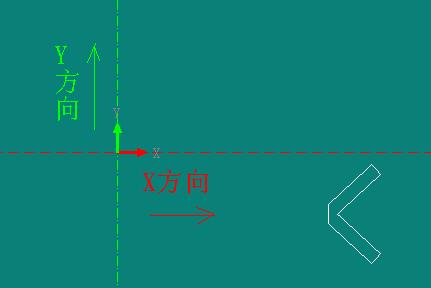

CAXA实体草图中X、Y两个字母显示的不太清晰。红色箭头是X方向,也是盘类件的半径方向,绿色箭头是Y方向,也是盘类件的旋转中心。V型轮的半径是多少,你就从Y轴往X方向移多少。

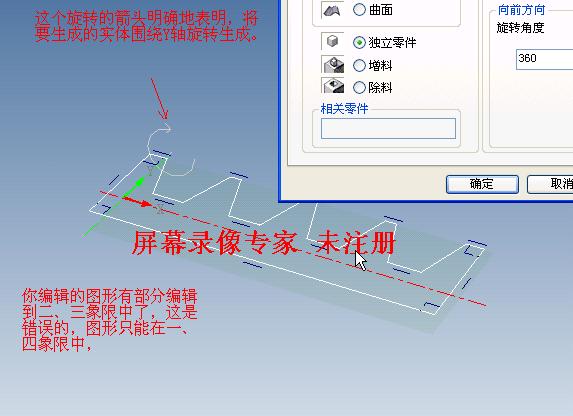

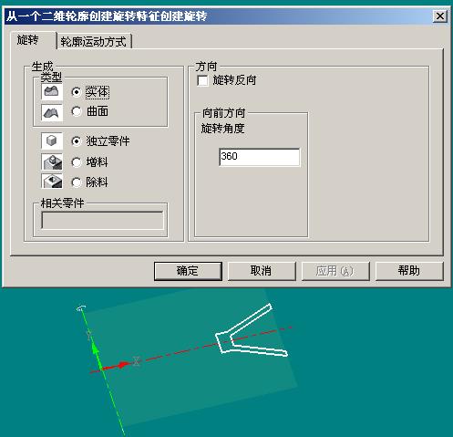

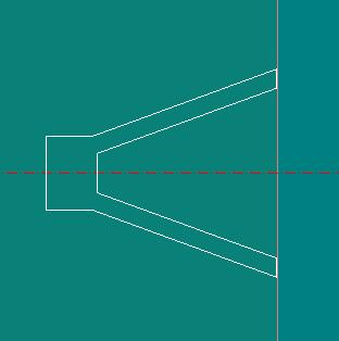

你的录像我看了,问题有两个:6 W, H9 ?3 n( C; a
1、出在你编辑的图形有一部分跑到二、三象限中去了,所有图形只能在一、四象限中。  [4 x. u: B2 [% d. E
2、你编辑的图像方向错误,应该旋转90度(见我的贴图)。
发表于 2009-2-19 17:42:50 | 显示全部楼层 来自: 中国浙江宁波

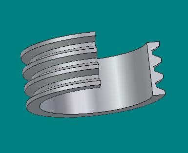

其实画皮带轮就用一个旋转扫描就可以完成,看看下面的视频就知道了。有时候作图需要调整角度,三维球是实体的一个亮点,你好好地研究一下三维球吧。
