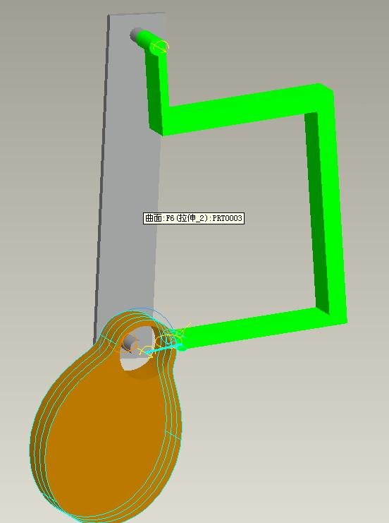

如题:我想设计一个凸轮基圆半径r=22.269,摆动推杆,摆角范围30度,90度上升,90度下降,180度静止,升程、回程按余弦规律,φ=20*cos(2θ),按照大侠们提供的做法,感觉自己做的结果不对,附prt,请指教!

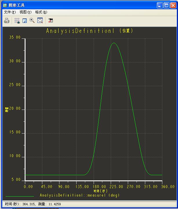

楼主附件模型基圆直径实测为26.8076* g6 w$ ?' l& ^
可以通过偏距现有凸轮工作曲面(26.8076-22.269)/2后得到目标凸轮! p' u' Z& O( k) m6 W, ~" @$ n
由于摆杆棍子圆直径存在,例如直径4,可以在上述结果曲面上继续偏距2= 4/2 单边# J# e/ ?+ _4 ]! t9 T! \8 Z  T- U7 z- ~
附方针文件及摆杆位置曲线图
