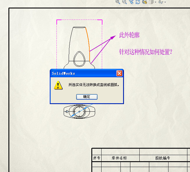

如何处理:工程图标注-无法转成直线或圆弧,如何处置?已附零件及工程图。$ h6 m- G9 Z1 F' Y
说明:草图不是样条线,是好几段落圆弧连接成的。3 `) P  D' J) [& S/ y" K

回复 2# 寂静天花板 的帖子
谢谢你的解答!8 a2 Z( }, }5 `/ g; B- y
但是请你试试看,这样做还是不行,没法自动生成的,因为这壳体是参考一个主模型的零件。
发表于 2009-2-18 13:59:20 | 显示全部楼层 来自: 中国上海
遇到过这种情况,我是在工程图上添加一段圆弧,使它和零件轮廓重合再标注的。期待更好的办法。
发表于 2009-2-19 21:14:37 | 显示全部楼层 来自: 中国河南新乡
一般自己用描点(比较多点)样条曲线与圆弧结合来生成也与原轮廓类似的图开再来标注尺寸的!
