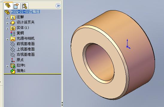

发表于 2009-2-18 14:10:26 | 显示全部楼层 来自: 中国江苏泰州
给一幅截图,看看符合你的要求吗?
发表于 2009-2-18 14:14:35 | 显示全部楼层 来自: 中国江苏泰州
刚才图片发错了,更正一下,看新图。

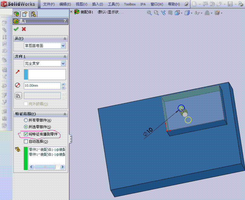

楼上说的都对,另外SW可以添加装配体特征,如拉伸切除、孔切除等,从08版后装配体特征可以传递到零件。如在装配体中打定位孔,该孔可以传递到相关零件。

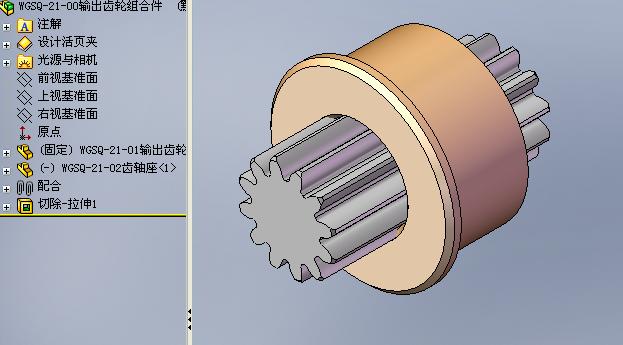

发表于 2009-2-19 21:33:49 | 显示全部楼层 来自: 中国上海
零件里做20厚,然后在装配体将其加工到18,注意是在装配体里直接切减材料,而非编辑零件。  o& |* E$ L5 u" A, R  F0 u- H# }
举例如下:
