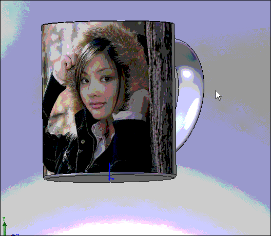

如题:见下图

回2楼:贴图后就有了,已上传源文件,请赐教。

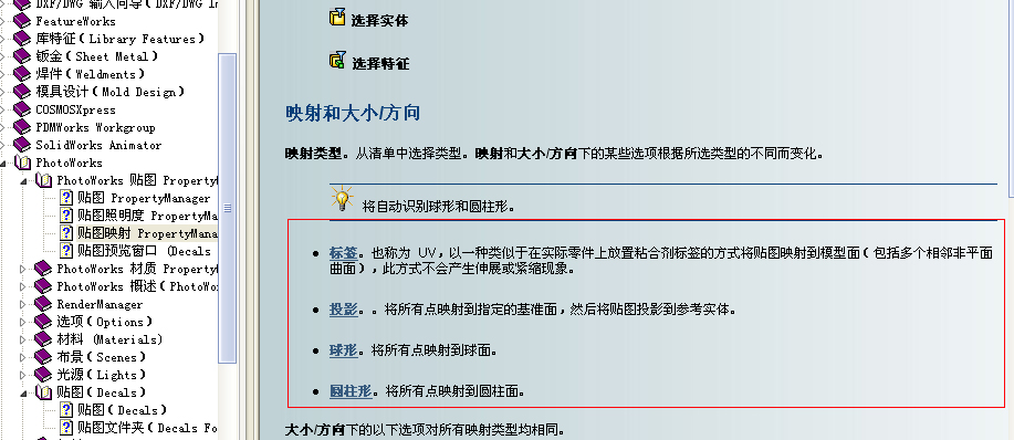

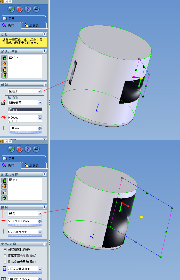

将映射类型选择为“标号(标签)”即可

楼上正解!
