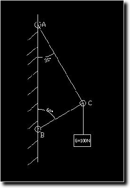

已知C的质量是100N,求A点承受的力和B点承受的力大小和方向?拜谢了!2 ?! D$ @7 X2 }/ p

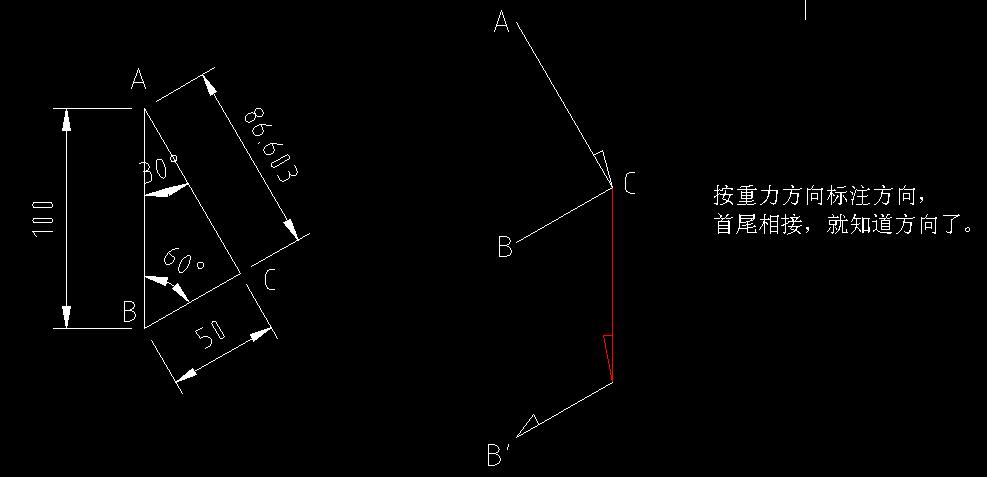

A处50*3的平方根     B处50N
& G) o/ A. f" }# x  h  }
! `) n3 v5 L2 D7 B原理:力的三角形原理
发表于 2009-2-19 11:10:27 | 显示全部楼层 来自: 中国山西太原
构成一个力角形ABC,AB为100N,那么A点受的力为AC等于86.6N,方向为AC;B点受的力为BC等于50N,方向为CB。

AC是二力杆,此为分析关键。
