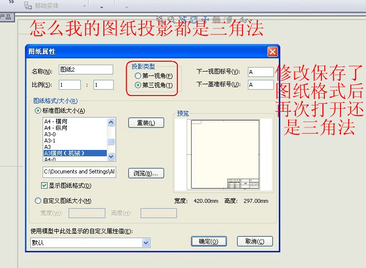

请兄弟们帮忙看一下!

亟待解决!自己顶一下!
发表于 2009-2-19 00:13:01 | 显示全部楼层 来自: 中国上海
本来嘛,SW工程图默认的就是第三角法,谁叫这是美国人开发的软件呢!
发表于 2009-2-19 08:11:33 | 显示全部楼层 来自: 中国河北唐山
回复 1# lizuoshan 的帖子
在工具---选项中设置后试试。
 楼主| 发表于 2009-2-19 22:31:53 | 显示全部楼层 来自: 中国广东广州
回复4楼5楼:' ^+ ]" o$ e8 I
我在“系统选项”下面设置的是“第一视角”
发表于 2009-2-20 08:48:38 | 显示全部楼层 来自: 中国北京
学习了!!!
发表于 2009-2-20 09:01:12 | 显示全部楼层 来自: 中国河北唐山
回复 6# lizuoshan 的帖子
将你的图纸模板属性设置成一视角,不要用原来的模板。
发表于 2009-2-20 09:52:12 | 显示全部楼层 来自: 中国云南昆明
路过,学习一下
发表于 2009-2-21 23:27:02 | 显示全部楼层 来自: 中国广东深圳
设置好后你要把它存为模板,以后打开时直接打开这个就可以了
