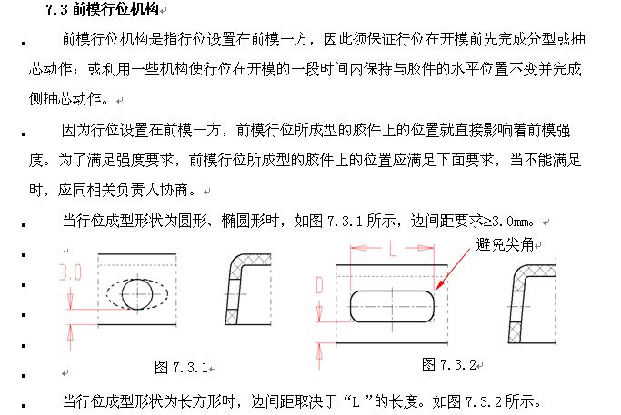

最近有一零件,模具供应商说此零件需要定模抽心,也就是滑块须放在定模而不是一般的动模。
! G) z, H2 K, w, D& \  v6 `2 l我想问下定模抽心和动模抽心在滑块结构上有什么不一样吗?- y+ \" L4 w  e/ M- a
还有一种好像是模具倒装,这样有什么好处,和定模抽心又有什么不一样吗?* a/ t' e' q- d3 q& K& M/ L

发表于 2009-2-23 12:21:29 | 显示全部楼层 来自: 中国上海
动模抽芯的运动方向与分型面平行,主要靠斜销拉动,对于长行程的也采用液压驱动. 打开方式是随开模动作同步或延后打开.9 U3 i' a- O% V* o4 M
定模抽芯的运动方向多数与分型面垂直平行,也平行的, 结构上必须设有保证开模是随动模同步运动并同时打开, 当运动方向平行于分型面的要有独立抽芯机构.
9 a' }, y' P. y4 R% P% E倒装模是将顶出机构设于定模侧,主要用于制件表面要求高不允许有入水点而且制件较大,超出了材料L/t值,无法设置潜水或蕉型入水的产品,IMD中较多采用.

兄台,还想请教下,照你上面所说,模具倒装,是不是只是将顶杆机构变动,其他都是不变的。
5 q. y$ Q7 z& t而且模具倒装更多的是侧重于注塑机结构的一个调整,而不是模具的调整。
4 G( `! k1 V2 h; p+ B; B此外,浇口位置是不是和顶杆机构处于同一边?
发表于 2009-2-24 12:04:56 | 显示全部楼层 来自: 中国上海
倒装模是指将模具内的顶处系统置于定模侧,其他基本不变。这个与注塑机无关。
1 W' w) L! t0 c; D* s浇口与顶处机构同侧
