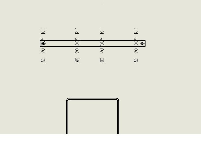

在钣金的平板模式时为什么有几个不认识的字?

应该是Crack的不完全吧?- Z* p# j: k8 m
我的有时候也会莫明其妙地出现几个乱码字

应该是Crack的不完全吧?重新解密一下。

打开注册表,将键值HKEY_LOCAL_MACHINE\SYSTEM\ControlSet001\Control\Nls\Language Groups\9删除(不是删除该项,只是删除键值9),重启SW,可以解决乱码问题。
发表于 2009-2-19 14:31:54 | 显示全部楼层 来自: 中国江苏南京
钣金的展开图的折弯线,就是这样的,一般我都删除或隐藏。

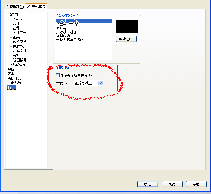

发表于 2009-2-19 15:25:18 | 显示全部楼层 来自: LAN
钣金折弯线
把这边勾掉就不会显示了
