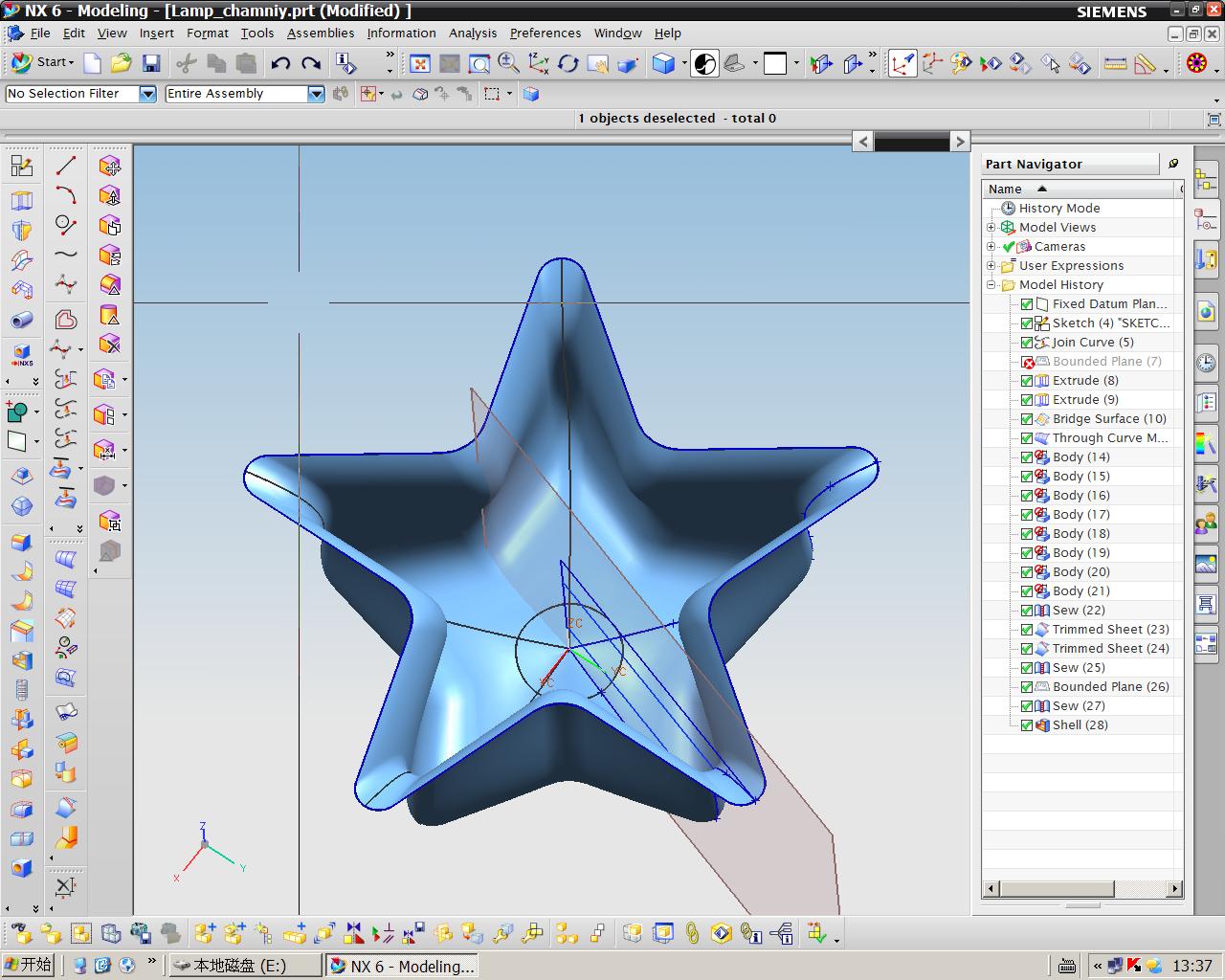

[已解决] 片体转实体
发表于 2009-2-19 12:45:37 | 显示全部楼层 |阅读模式 来自: 中国山东青岛
发表于 2009-2-19 13:33:51 | 显示全部楼层 来自: 中国河南洛阳
底部有收敛点,只能抽壳0.1
发表于 2009-2-19 13:34:47 | 显示全部楼层 来自: 中国河南洛阳
看图!中间底部点
astrokylin + 3 应助
 楼主| 发表于 2009-2-19 15:58:44 | 显示全部楼层 来自: 中国山东青岛
发表于 2009-2-19 20:20:06 | 显示全部楼层 来自: 中国江苏无锡
原因是面的质量差,要重新做面.

发表于 2009-3-2 08:44:03 | 显示全部楼层 来自: 中国江苏苏州
曲面外表面有的地方曲率太小,当然无法抽壳2mm了
