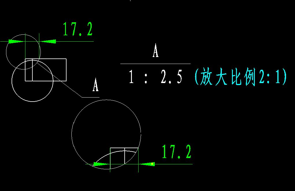

帮忙看下我这张截图,A下面是1:2.5,那边怎么又有个放大比例2呢?哪个对呀?& f. B! r5 a5 d" Y0 m

放大比例2:1打印时不会打印出来的,只是参考用的!
发表于 2009-2-19 18:06:40 | 显示全部楼层 来自: 中国浙江宁波
楼主帖子中1:2.5不是缩小吗,后面应该是0.4:1吧,咋会是2:1呢?

 楼主| 发表于 2009-2-19 20:06:51 | 显示全部楼层 来自: 中国北京
你们进行局部这大一下
你们进行局部这大一下,如果不是我这样,那就象楼上的朋友说的,是bug。我那都是自动生成的!

1:2.5是指图绘制的比例!2 X- D# g1 A/ E9 o
2:1是指局部绘制得比例!】9 }1 ^% d4 s5 i+ V9 r) B
:lol: :lol:
发表于 2009-2-19 22:56:44 | 显示全部楼层 来自: 中国四川成都
1:2.5是指在这张图里的比例
( M, Z( Q1 N& W7 v/ w6 N: o" ~0 X2:1是指你实际的放大比例6 E; j$ A- _! G+ P+ _1 [9 t$ l4 \
从这两个比例就可看出你这张工程图的总比例为1:55 F" Z9 h, E* n  `8 r1 H" x) n
即5/2.5=2

发表于 2009-2-19 23:47:22 | 显示全部楼层 来自: 中国河南郑州
6楼、7楼解释明白了
 楼主| 发表于 2009-2-20 19:09:51 | 显示全部楼层 来自: 中国北京
是这样的呀,谢谢各位老师!
