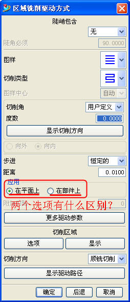

如下图,两个选项在加工中有什么区别?

一个是平面距离,一个是3D距离
发表于 2009-2-19 18:16:13 | 显示全部楼层 来自: 中国湖北十堰
平面上等距还是部件上等距。
发表于 2009-2-19 18:27:25 | 显示全部楼层 来自: 中国湖南怀化
在步距应用方面,是在平面上(你选择的区域的投影成一平面)还是部件上(你选择的区域面上),你自己用这方法加工一个曲面,试试就知道了。
