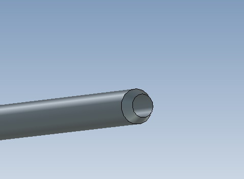

领导让画个东西需要用到部分圆锥体,这个部分圆锥体上面有个孔,不过不是直接就一个洞,向里方向有个倒部分圆锥体那样得一个洞,表达能里不太好,求大大教教怎么作,不必准确数字,谢谢了

 楼主| 发表于 2009-2-19 19:59:50 | 显示全部楼层 来自: 中国辽宁大连

 楼主| 发表于 2009-2-19 20:11:03 | 显示全部楼层 来自: 中国辽宁大连
我截了张图,就是在部分圆锥体头部那里做个孔,倒圆锥体那样,我不会,用圆孔全给打通了

发表于 2009-2-19 21:20:12 | 显示全部楼层 来自: 中国广东佛山
拖一个“孔类圆锥体”放到那个圆锥台的小平面上就行了。/ d+ w  w- Q2 {, U' J# W. }
在图素状态编辑截面——其实就是改一下那个梯形的上边和底边8 \3 T5 H! w* K3 T- m% J
