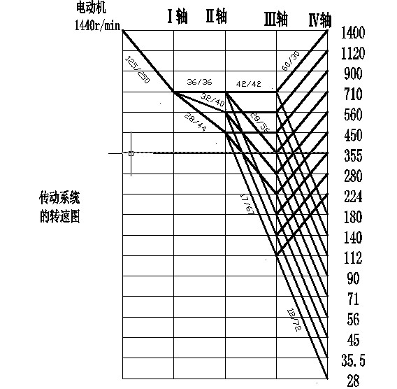

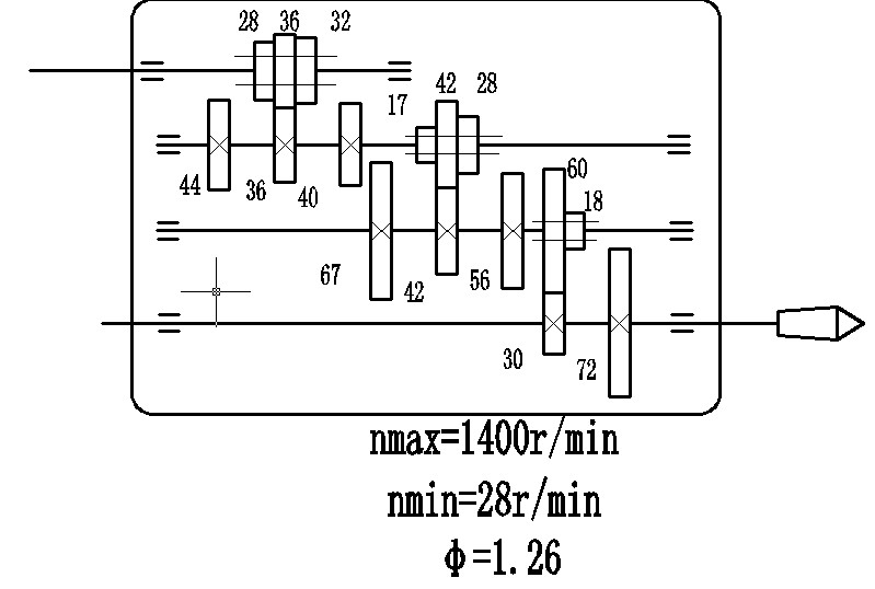

设计条件:. w" L; p' X' o% H( A
车床最大加工直径500mm,主轴最低转速28r/min,转速级数为18,公比为1.26,主电机功率为5.5kW
7 X% }. e. v2 |, B最后计算得到齿轮模数为3.5mm,5mm,5mm.算得的齿轮直径是大了嘛?有360mm0 `, W+ x$ V, u' V
