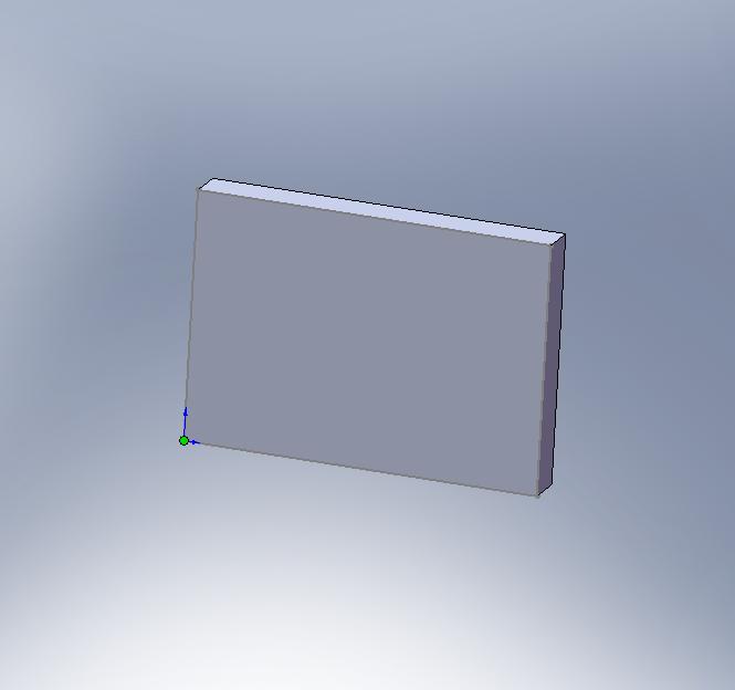

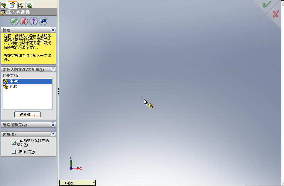

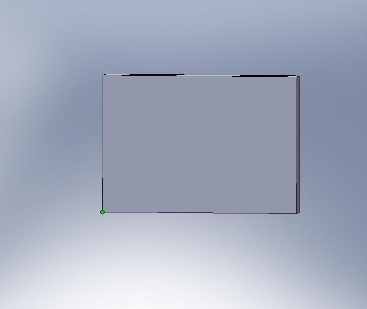

电脑在从零件转化装配体时,如果直接点击对号,则是固定的,可是装配体和零件的位置不一样啊。
: I: F; H& \1 l第一图是零件,原点位置在左下角,2 _/ t% g: }5 u" v  h. g
第二图是生成装配体时的过程,我直接点击对号,零件是固定的,按照别人的电脑,生成的装配体的原点和零件的原点位置相同,如第三图。可是,我的却不是,请问该设置哪个地方啊。

发表于 2009-2-21 12:59:01 | 显示全部楼层 来自: 中国安徽六安
你可以在特征树下右键单击固定改为浮动,点击配合, 展开将零件特征树下面的原点和原装配体的原点,OK!

发表于 2009-2-21 14:07:36 | 显示全部楼层 来自: 中国广东佛山
1.菜单_视图_隐藏所有类型_选原点
8 i3 u! [- g8 Q- r1 _( l( t+ |2.将零件拖入装配体原点位时,零件的原点与装配体的原点将会自动对齐: }' u; Z1 ?: p; x
不知楼主要的是不是这个?

 楼主| 发表于 2009-2-21 16:14:01 | 显示全部楼层 来自: 中国山东青岛
原帖由 寂静天花板 于 2009-2-21 14:28 发表 http://www.3dportal.cn/discuz/images/common/back.gif
: q5 u6 [6 B( W! I8 U) ?9 C要想让第一个零件实现与装配环境的原点自动重合,引入时直接回车即可。
0 w! K" V. e4 B/ J做为技术人员的楼主,说话要专业点,别把自己混为普通人。
1 d1 e6 J5 ?) P' I+ @) p. ]( S
偶就是普通人,称不上是技术人员。, g9 t; h4 n6 P! O" f2 {
直接回车还是不行,是不是电脑的问题。
