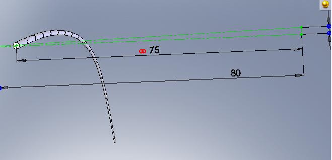

那是链接数值啊!!!!: F) |/ I' A* ^0 L% d. n

 楼主| 发表于 2009-2-22 14:10:12 | 显示全部楼层 来自: 中国湖南株洲
哦    那链接数值有什么用吗?
发表于 2009-2-23 09:15:47 | 显示全部楼层 来自: 中国浙江温州
链接了几个数值后,当改变其中一个值时,另一个也会相应变更,多看看帮助是对的。

发表于 2009-2-23 17:00:27 | 显示全部楼层 来自: 中国广东中山
原帖由 805805 于 2009-2-21 18:52 发表 http://www.3dportal.cn/discuz/images/common/back.gif$ B/ ^" g2 N# f9 C& C& N; d$ ^. C: B
小弟在画随形阵列中经常发现带有红色无穷号的尺寸,但不知道怎么标出来的,或者要调什么设置,谁知道能教教我吗.....谢谢了1184388
, A1 b- i3 @/ v: ^" V
; H0 _- f) N3 L; c# c6 Z对尺寸右键--连结尺寸,自己到SW帮助里查术语“连结尺寸”。
