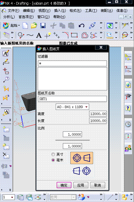

是你在ug里放三视图的时候选择了比例1:5

UG里的页面大小可以自己手动输入。4 J8 r9 i8 V& Z& A% Q9 G4 T
这样转出去的图纸保证1:1,这样就不会错了。

cad里面的全局比例要跟着ug的视图比例更改
