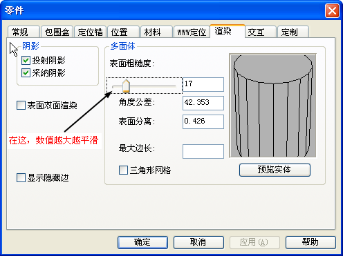

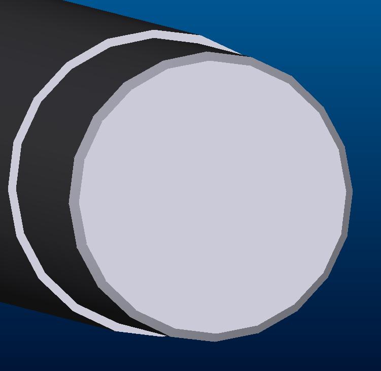

我用CAXA帮同学建了个轴承的模型,发现它的圆柱端面不圆滑 感觉不想是圆来的 我刚学了一天 不知道在哪里修改,我之前用3Dmax的时候 设置一下端面的分段数就可以了 不知道CAXA是怎样设置的6 O. G- F, U* M" P9 i0 }0 E# `! ?' o

 楼主| 发表于 2009-2-22 10:18:42 | 显示全部楼层 来自: 中国广西南宁
二楼那个对话框是怎样调出来的呀
 楼主| 发表于 2009-2-22 10:26:40 | 显示全部楼层 来自: 中国广西南宁
找到了 但是还是感觉不是很圆滑 圆柱体半径大的就感觉想是多边组成的
 楼主| 发表于 2009-2-22 10:49:27 | 显示全部楼层 来自: 中国广西南宁
搞定了 我把它导入PROE里去 在那里在重新设置它的精度
