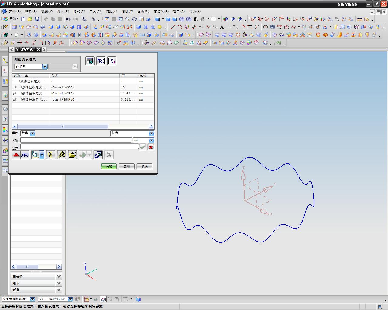

发表于 2009-2-24 19:34:06 | 显示全部楼层 来自: 中国北京
楼主看下这样可以么?$ B# _" `3 c: a5 M3 P' L2 T

 楼主| 发表于 2009-2-25 09:18:54 | 显示全部楼层 来自: 中国上海
就是这个 谢谢啊
