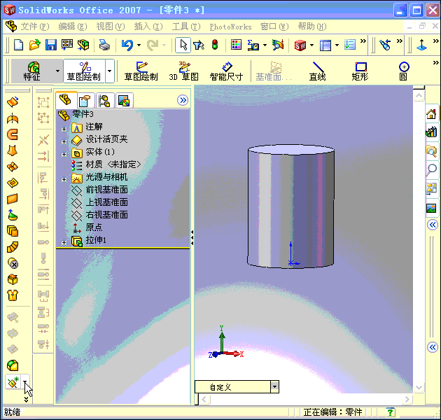

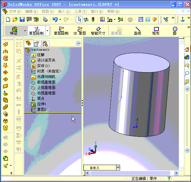

如下图高亮所示草图,怎样操作才能沿中间的构造线(与圆柱体相切)转90度,想拉伸切除键。

沿着中心线分开,用一半的草图旋转180度或360度都可以
发表于 2009-2-22 15:01:06 | 显示全部楼层 来自: 中国广东珠海
你的草图不能言中心旋转180度
 楼主| 发表于 2009-2-22 16:03:28 | 显示全部楼层 来自: 中国山东淄博
回4楼:编辑草图面里的功能太少,不能实现。见下图

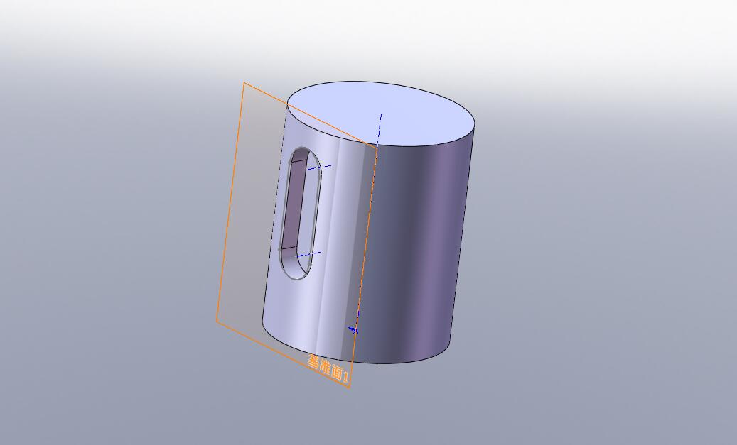

发表于 2009-2-22 16:31:43 | 显示全部楼层 来自: 中国广东珠海
看看是不是这样* H' ^8 G* l" A- G) w
插入一个基准面与曲面垂直,选择其他解,直到你需要的平面位置,然后编辑草图平面。 caotuwenti.jpg 4 O6 A7 q: H$ d
( P3 v* c$ q" @5 o* a$ d; s
caotuwenti.rar (55.31 KB, 下载次数: 8)
发表于 2009-2-22 16:41:48 | 显示全部楼层 来自: 中国上海
楼主先创建一个基准面与圆柱相切,然后编辑草图平面,选中刚才创建的基准面,再用草图拉伸切除。

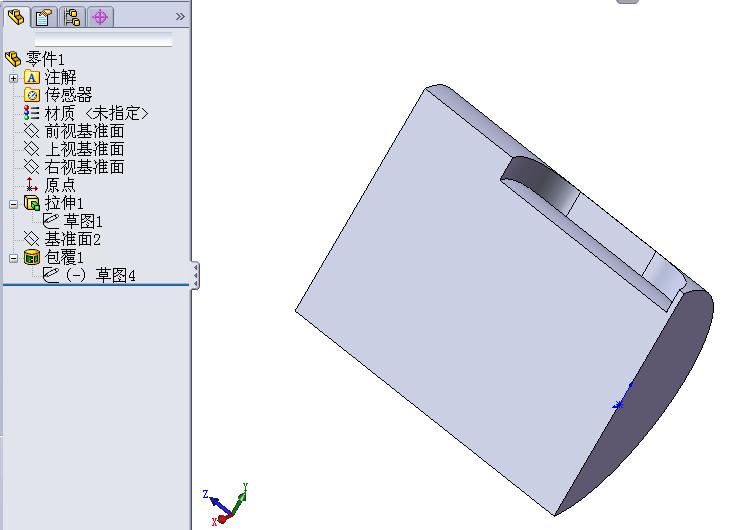

6,7楼的同志你们这样切除的话,键槽的深度可不一侄哟,我想用包覆命令来切除会更好.
发表于 2009-2-22 18:29:43 | 显示全部楼层 来自: 中国辽宁营口
发表于 2009-2-22 20:48:10 | 显示全部楼层 来自: 中国广东珠海
键槽底部应该是平的,而包覆命令的底部是圆柱状,所以不对

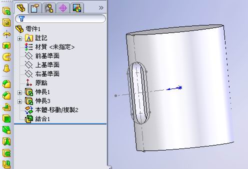

发表于 2009-2-23 11:42:39 | 显示全部楼层 来自: 中国广东深圳
原帖由 zzp1995 于 2009-2-23 11:30 发表 http://www.3dportal.cn/discuz/images/common/back.gif! s: |- b) K9 d1 H
我想明白的是,草图所在的基准面能不能旋转,比如沿草图中的中心线。
" Q: y+ M- w0 I9 h
7 y. j# a0 d3 U" n- V
基准面是不能旋转的。& I% E$ q0 z" ?- y! {% N8 j
但你可以换一种思维方式,将本体选择90度,等完成你需要的工作后再转回去就是罗!5 ^6 q3 k. Y' K

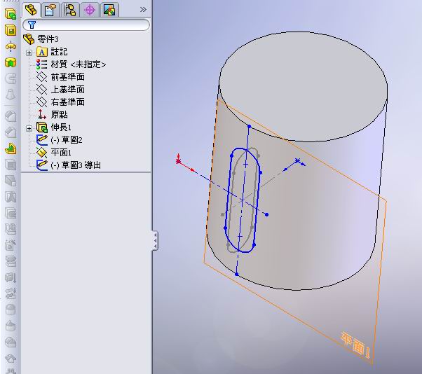

发表于 2009-2-23 11:53:12 | 显示全部楼层 来自: 中国广东惠州
4 ]7 E, D% w; O3 N我想明白的是,草图所在的基准面能不能旋转,比如沿草图中的中心线。
0 r+ {2 y& f: A& b 我的回答是:能 如圖我就是參考草圖線段但是要在旋轉後的草圖導出原草圖. b% N- G$ `" }3 K

发表于 2009-2-23 12:34:26 | 显示全部楼层 来自: 中国江苏南京
回复 15# zzp1995 的帖子
大师用的是“派生草图”吧

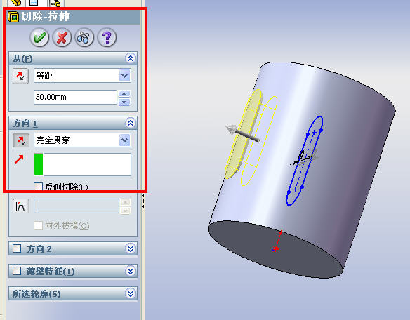

不用做基准面的,把键槽草图移到中心位置,设置“等距”切除就好。

发表于 2009-2-23 18:37:17 | 显示全部楼层 来自: 中国广东惠州

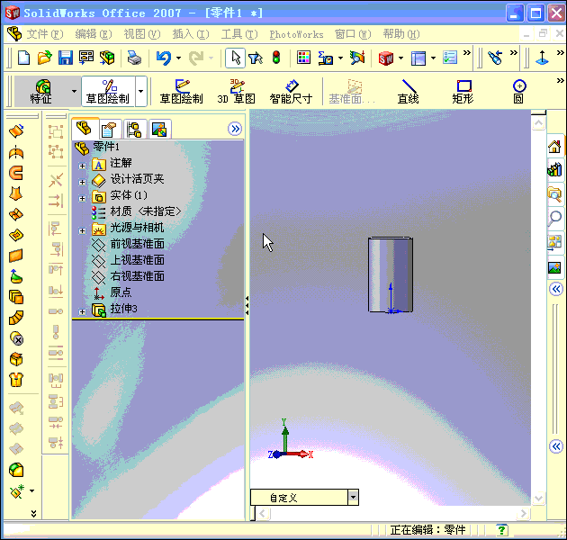

移形換影法-不轉草圖轉實体再切除.

回复20楼:斑斑的方法比我在17楼的更简便,只是不应用贯通,用指定深度才更符合键的加工要求(见下图):
