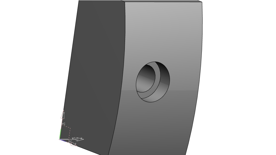

[已解决] UG曲面打沉头孔
发表于 2009-2-22 17:50:16 | 显示全部楼层 |阅读模式 来自: 中国上海
   哪位大哥能交下,谢谢
发表于 2009-2-22 18:42:16 | 显示全部楼层 来自: 中国山东济南
建立 数据面 做放置面

 楼主| 发表于 2009-2-22 19:11:12 | 显示全部楼层 来自: 中国上海
的确是曲面
是曲面,老师图纸上是这样的
发表于 2009-2-22 19:13:54 | 显示全部楼层 来自: 中国山东济南
原帖由 扫街 于 2009-2-22 19:04 发表 http://www.3dportal.cn/discuz/images/common/back.gif% l5 K- @: M0 H4 A
曲面,还能出现沉头孔,楼主明白什么叫曲面吗?
7 i3 y  y1 d7 {) i* f
7 ]8 {$ k' I! s% H0 @8 H6 _
估计是实体的表面是曲面,楼主最好附图说明
发表于 2009-2-23 20:34:01 | 显示全部楼层 来自: 中国广西桂林
可以考虑建立辅助平面
发表于 2009-2-25 08:37:15 | 显示全部楼层 来自: 中国广东汕头
在曲面上建立平面然后画好再投影然后用拉伸 不知道楼主是不是这个意思
发表于 2009-2-25 09:58:58 | 显示全部楼层 来自: 中国北京
可以先打一普通孔,再除料。
发表于 2009-2-25 10:20:26 | 显示全部楼层 来自: 中国河北唐山
现在切面上画一个沉头的形状然后投影吧,不知道到底怎么做,没有见过这种~
发表于 2009-2-25 14:33:36 | 显示全部楼层 来自: 中国浙江杭州
方法有N种,都是通过一些间接的方法做出来。可能LZ是想问直接在实体上曲面地方直接用UG的打孔功能,这个功能我想应该没有,至少现在还没有。。。。
发表于 2009-2-26 12:44:46 | 显示全部楼层 来自: 中国江苏苏州
chengtoukong.jpg 是不是需要这样的?
astrokylin + 3 应助
发表于 2009-2-28 11:39:50 | 显示全部楼层 来自: 中国浙江宁波
应该先在那个面上建立个基准平面,在打沉头孔,打时放在那个基准平面上,就可以打了……如果,你要继体的位置可以先建一个点
发表于 2009-3-7 15:11:49 | 显示全部楼层 来自: 中国江苏无锡
这种孔很多,如汽车上雷达孔,都是在曲面上打孔,不过曲面是光顺的.
