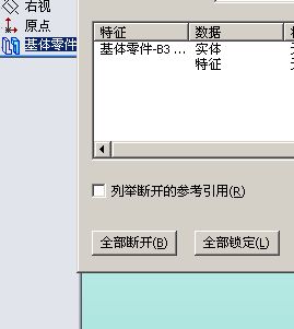

发表于 2009-2-23 08:51:45 | 显示全部楼层 来自: 中国浙江台州
右击--列举参考引用--全部断开
发表于 2009-6-30 12:46:59 | 显示全部楼层 来自: 中国江苏苏州
右击--列举参考引用--全部断开8 Z" r/ {2 H. R* K; P' T
, h7 h3 N0 N+ N, Z+ {* `& S
全部断开后,以后还能修改吗?我试了怎么完全没法再修改了!
发表于 2009-6-30 14:09:05 | 显示全部楼层 来自: 中国广东东莞
用“实体删除”就可以了
