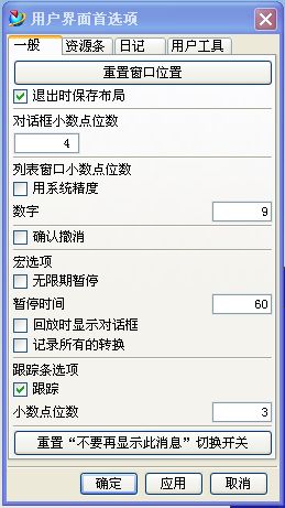

发表于 2009-2-23 19:00:33 | 显示全部楼层 来自: 中国浙江温州
首选项---------用户界面--------重置窗口位置!!!!
astrokylin + 3 应助
发表于 2009-2-23 21:08:00 | 显示全部楼层 来自: 中国江苏苏州
你按照 楼上的WJ99那样做就可以了
