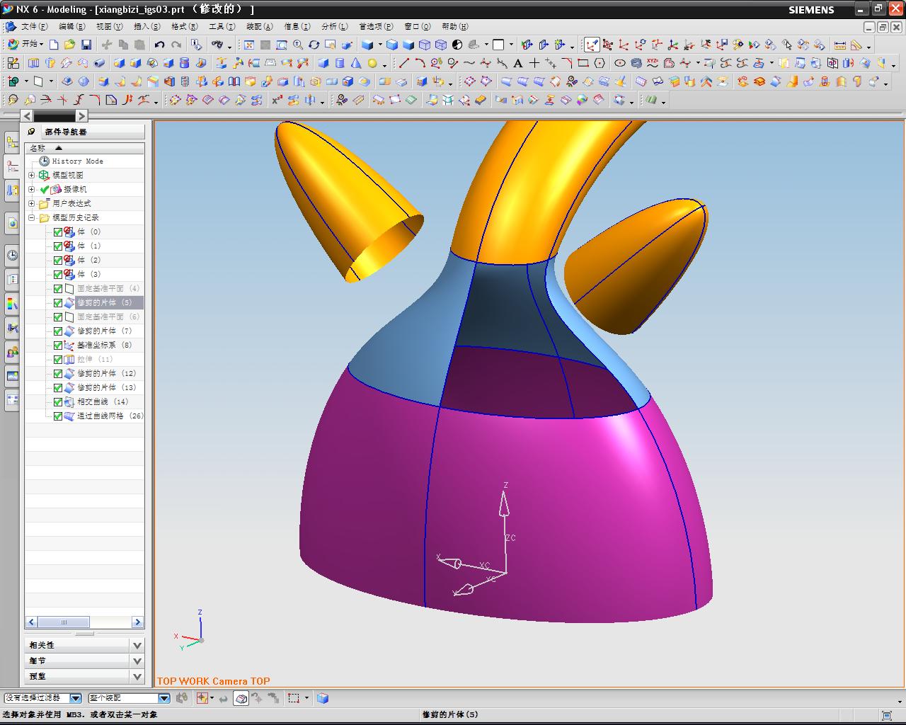

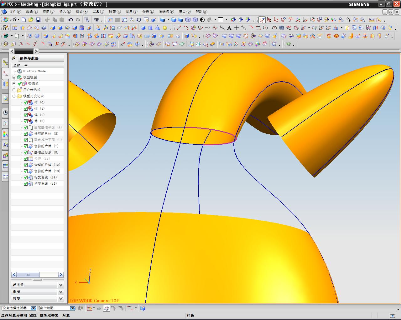

新手做法,请各位PP。做题没赶上,遗憾。- G4 s7 Y3 y6 n6 y7 Y' X4 }
原题 http://www.3dportal.cn/discuz/viewthread.php?tid=648180&extra=page%3D1
8 g3 a" o5 q0 Q$ u" Z- P3 D8 u9 d! q" o7 Z' a

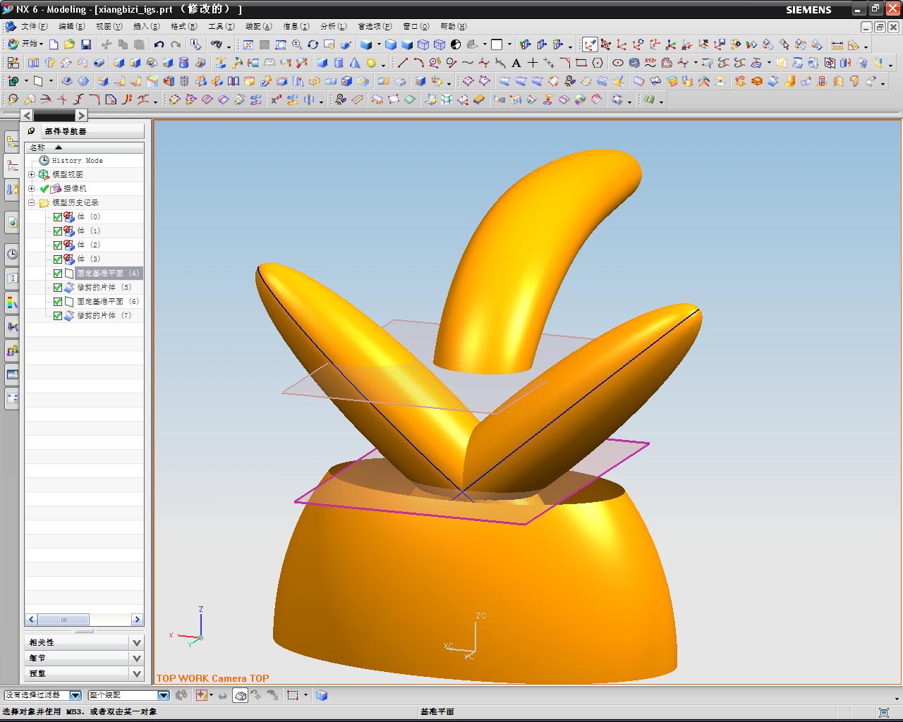

01 设定2个基础平面,修剪.7 D2 l$ W! P# l: P
/ x7 c6 |8 L8 f7 v: w/ l, ~+ R7 d7 p3 [* N: q

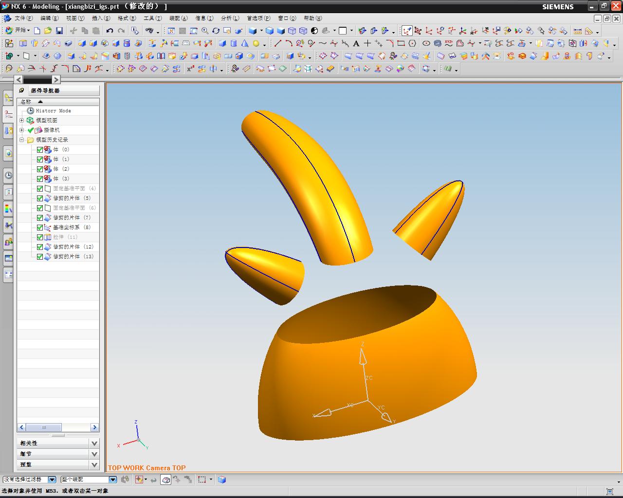

02 拉伸2个面,修剪.1 M9 S$ h/ J" q. h( ?
02 拉伸2个面,修剪.JPG 2 ?! N. U; ^# h7 D' l# v5 K2 |

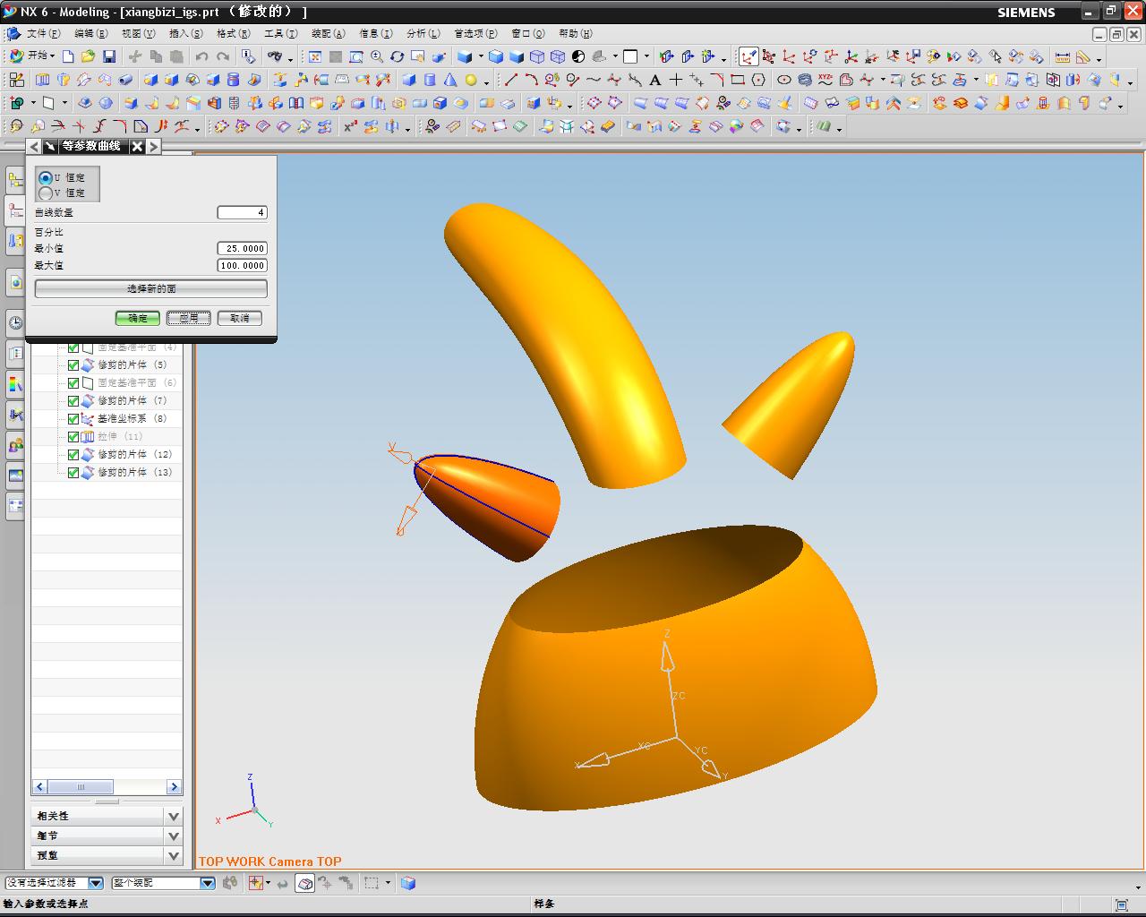

03 在2个胳膊上抽取等参数曲线.
0 _$ w0 }' E5 A3 N6 p+ N* [% ` 03 在2个胳膊上抽取等参数曲线.JPG . p' ]' T0 x! `
* w* H$ J8 @1 [, L) M1 s/ d

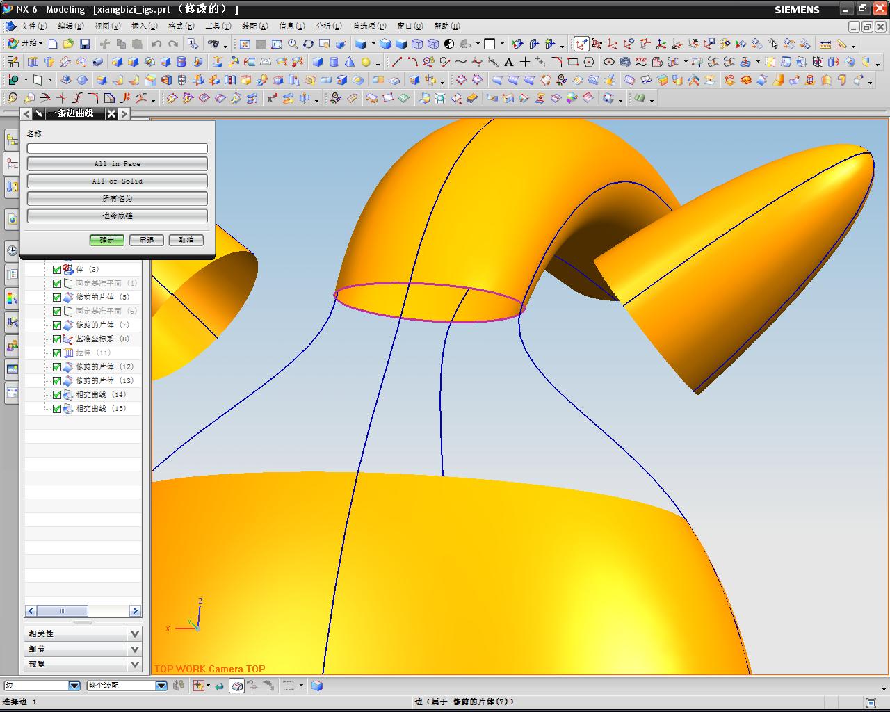

04 在脖子上抽取等参数曲线.
( i8 \) U8 x2 _  c- Q# ]* P 04 在脖子上抽取等参数曲线.JPG 0 d# t. K/ p5 r6 S9 O+ N

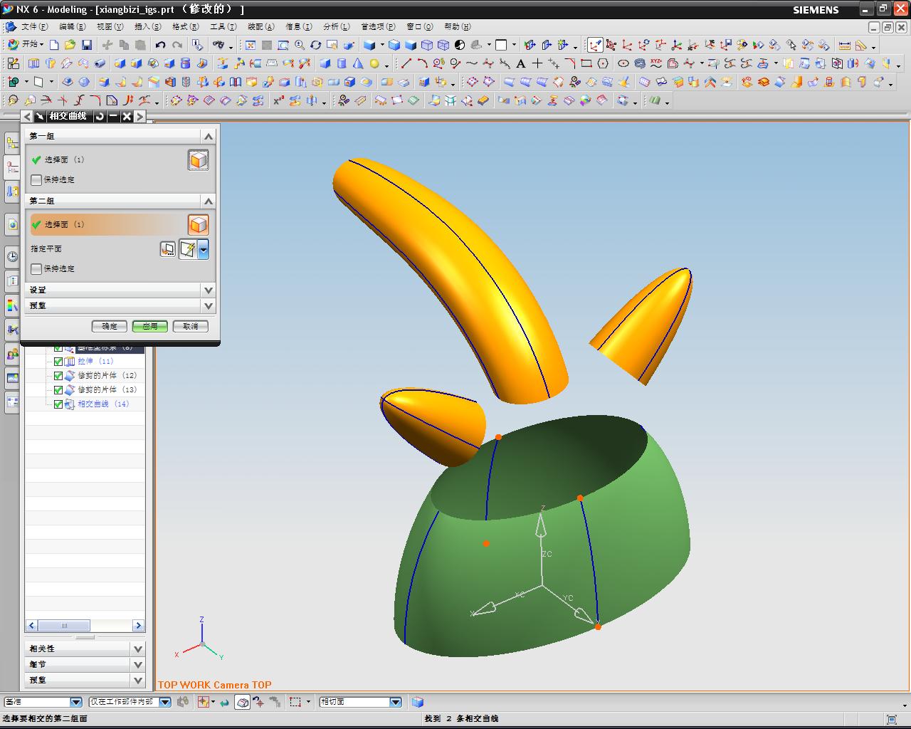

05 肚子和XZ、YZ平面做2此相交曲线.
# n+ O; U6 {3 l4 d 05 肚子和XZ、YZ平面做2此相交曲线.JPG & i2 g. P* ]& w/ d; r  [! S3 p
4 ^  a5 [9 p- h9 r. ]: w. O

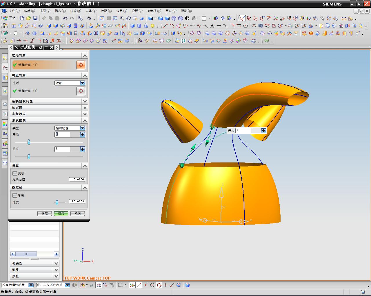

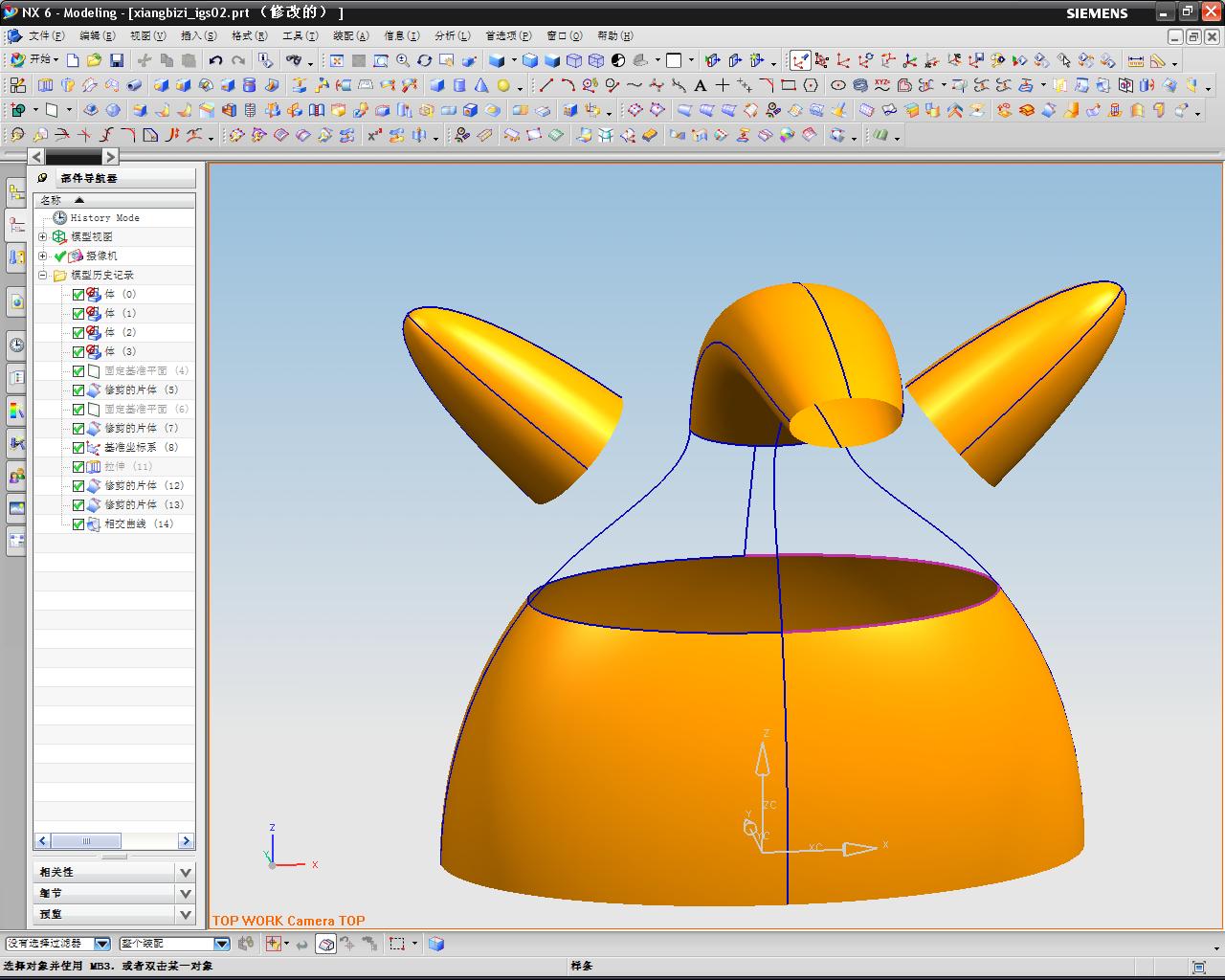

06 脖子和肚子间做4条桥接曲线.8 A* o+ c1 g% g5 J8 f+ Z

' Y9 x0 d# c& J& S10 通过曲线网格。不知为什么最后一条线不能加,一加就报错。不过加不上也没关系,后面镜像处理。

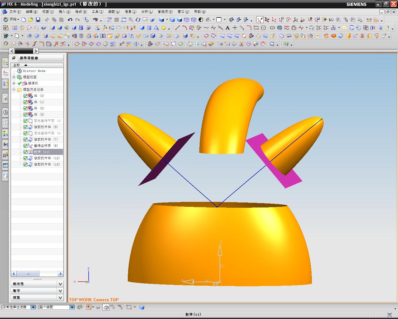

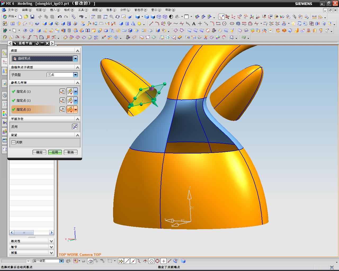

11 取2点定平面。
9 e4 t4 b. X: U6 I4 Q: `0 L( U# m 11 取2点定平面。.JPG ! J( p0 s7 @- `. P4 |

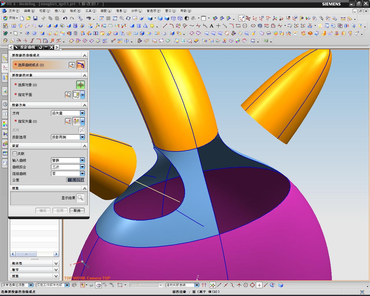

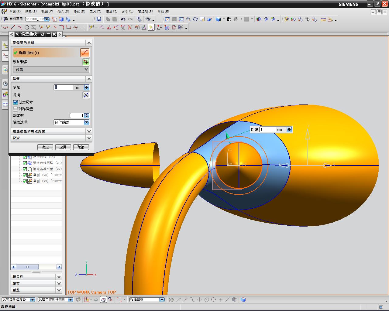

. g( X' o1 G$ y. E: |: a12 在此平面上做草图,偏置1mm.
6 C' q; X! ?  m2 v 12 在此平面上做草图,偏置1mm.JPG # o0 O$ z/ @& F8 e; R' I( K

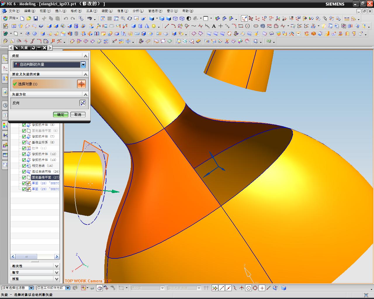

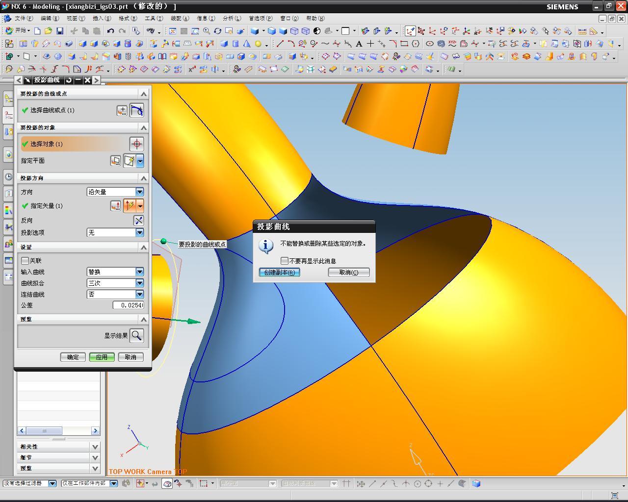

5 a) L: b( H4 N' _1 o13 以11步所做平面的法向投影.
/ a$ P# O' W6 s! _+ o4 l 13 以11步所做平面的法向投影.JPG
2 {& S9 P! c: T, J9 @! _, f! t/ f
+ ^" L$ c7 S. C- |5 v2 Y- d14 投影结果.

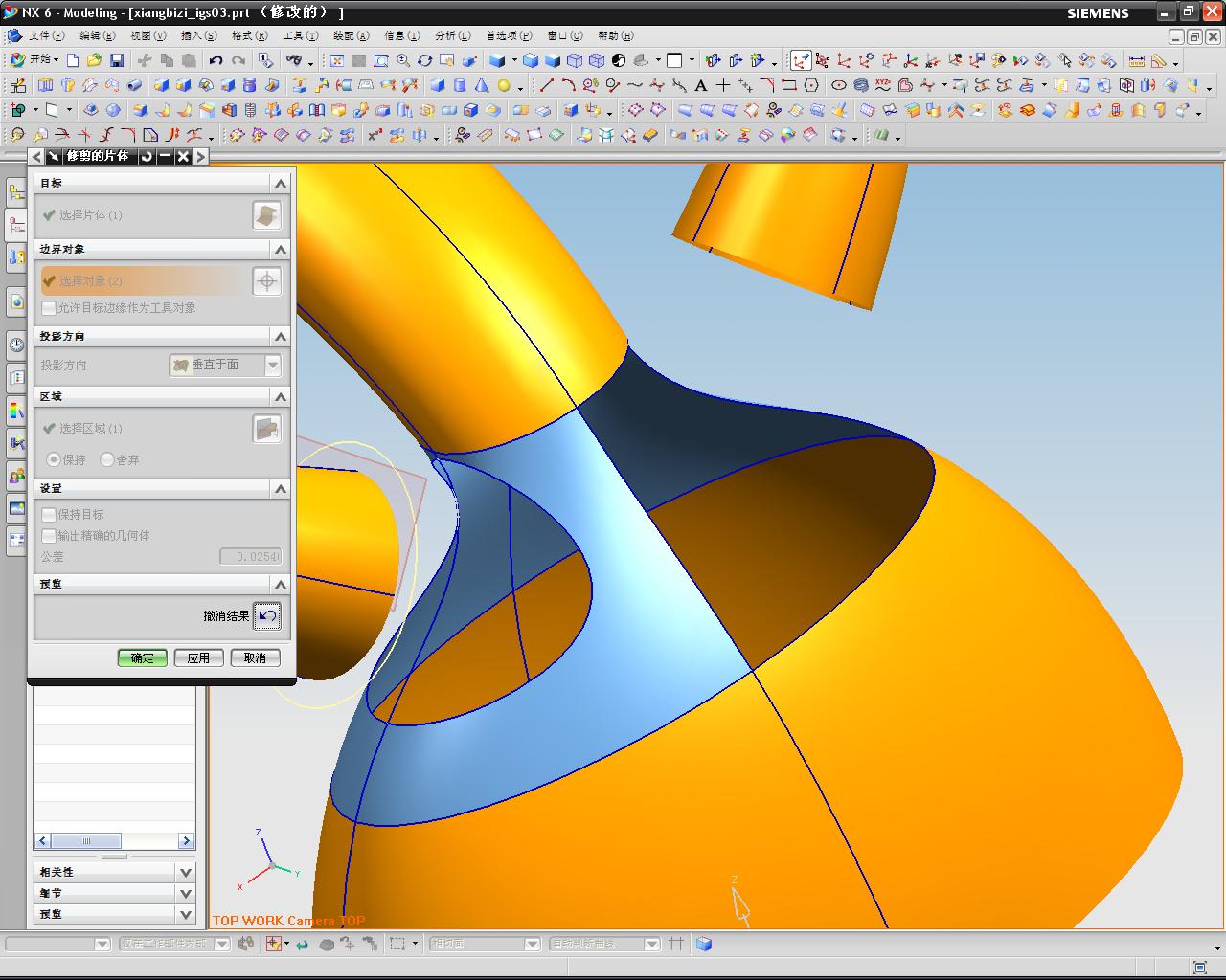

; r' v( M  d. {: y15 修剪曲面.
) r# ~1 B2 r( i/ Z! q$ s 15 修剪曲面.JPG
9 p7 h  l# H# u( l1 V# C; w2 v- y$ T: ^. W9 a! v6 \

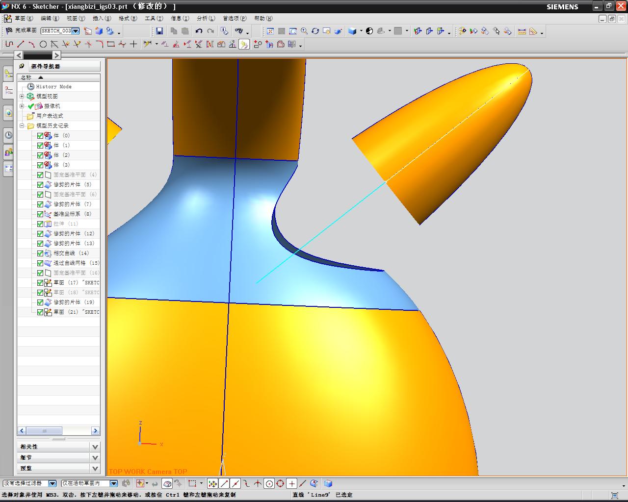

16 草图,做如图直线.
8 P8 r3 s7 \2 S3 G3 ?! L) h! v 16 草图,做如图直线.JPG 2 K# B( }6 W5 S9 w
/ O% T5 q- y2 j! i2 ]( \

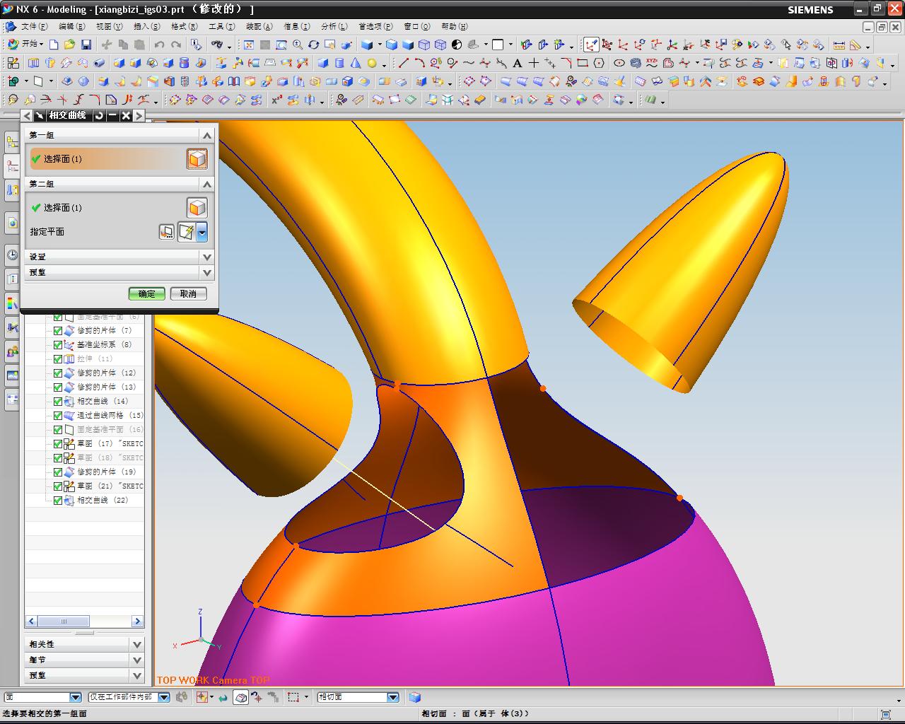

18 与XZ平面相交.
( H( W. e! a3 n4 { 18 与XZ平面相交.JPG   H) ?; L7 h" p% h' L6 Q

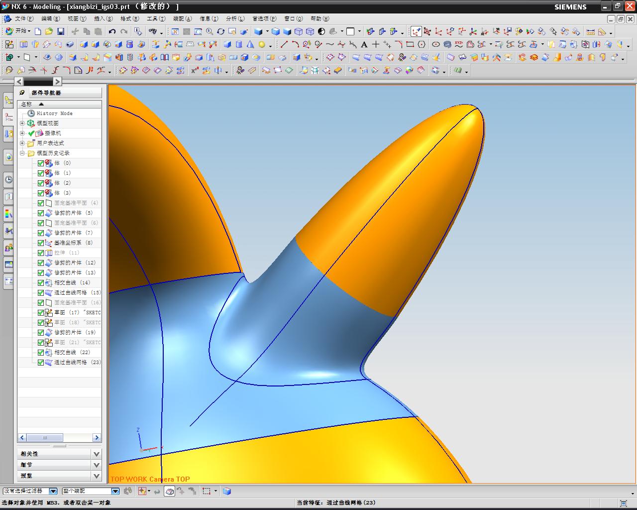

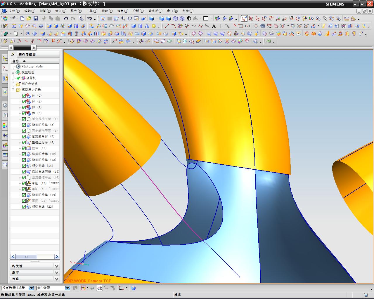

; y  n. e% }+ W3 Z# l. Q8 ~20 通过曲线网格.6 n/ e8 M! o8 }; Q+ X

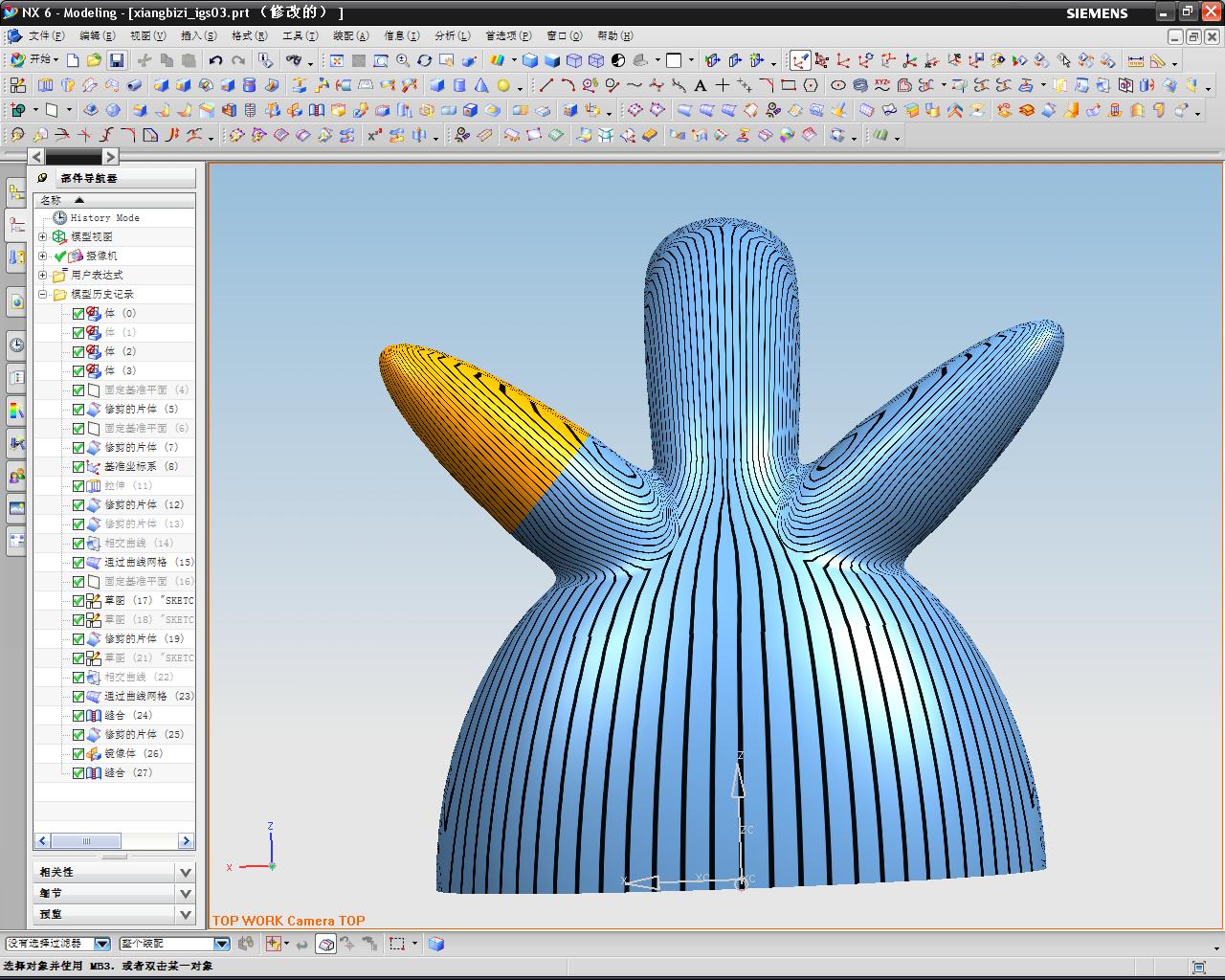

21 镜像,缝合,斑马图.
5 ~, O0 O2 r3 T" { 21 斑马图.JPG 9 E7 U# i/ W4 }/ Y" @4 E% p9 Y+ E/ c
# [* u, P' Y+ S, o
22 斑马图.
! @6 ~* E8 l' W7 [

发表于 2010-6-8 13:06:10 | 显示全部楼层 来自: 中国浙江绍兴
按步骤做了一个; S& |2 }% [8 x5 U# ?3 X. R# b
想问一下
% U- ^' R3 t& j( E为什么第12步偏置的是1mm呢?
# d& u" g5 p. r望高手回答
参与人数 1三维币 +1 收起 理由
li5jun1 + 1 欢迎常来本区,你的问题有人解释了。
发表于 2010-6-24 23:25:12 | 显示全部楼层 来自: 中国广东阳江
偏置1MM是为了一步做桥接曲线做准备的。
