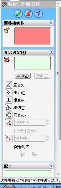

 楼主| 发表于 2009-2-24 14:08:23 | 显示全部楼层 来自: 中国吉林长春
还是不明白 看帮助也没看明白 配合设定要怎么设定啊
发表于 2009-2-24 14:14:03 | 显示全部楼层 来自: 中国台湾
楼主没弄清楚楼上的意思,,$ i# {6 ^2 `9 _9 s
2 i# \$ |& h) W, q+ q是要你直接移动实体到你要的位置,而不是修改草图

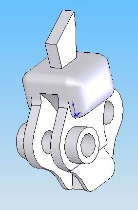

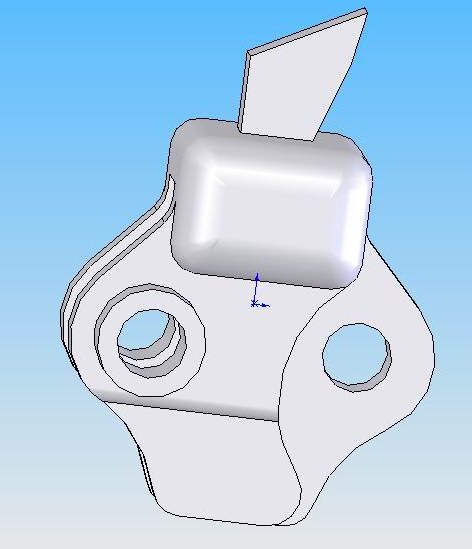

 楼主| 发表于 2009-2-24 15:06:33 | 显示全部楼层 来自: 中国吉林长春
" p0 D: {$ p9 r上面的就是我的零件原点位置在图上有
! f9 F2 Q! [' J; o8 m可是我想把原点位置移动到左面两个孔的中间位置
" b4 v4 c4 q0 F$ d8 L楼上说用移动/复制命令 * i  n2 a# P6 z. b
可是有个配合设定 我不知道该怎么用
发表于 2009-2-24 15:24:18 | 显示全部楼层 来自: 中国江苏南京
回复 12# 276235642 的帖子
首先,原点位置是移动不了的,能移动的只是实体
7 k) t% r' X( B& Y4 d/ J" i5 A2 B; M6 _其次,你要把左边两个孔的中间位置移动到原点,就要给原点和孔的中心点添加配合关系
