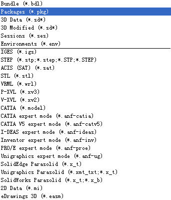

现在用08,发现另存和导入的格式比较怪,比如PROE的格式一般是.PAT,而在08中是*.anf-proe,用这种格式保存的文件不能在PROE中打开,OSD也读如了PAT文件,这是为什么呢

Pro/e转档器不是直接输出Pro/E的Prt档案的。
( \; z  v4 r0 @+ o+ Q8 E而是需要在Pro/E中安装插件,然后才能实现两个软件之间的格式互转。

如果要安装插件的话,那还不如直接转成stp或igs得了,尤其是stp,从来没有让我失望过

9 `) @0 f( T/ Z* H" b" O: z1 Y9 K在08以前的好象是输出PRT文档的啊,现在改了吗

直接输出PRT需要license...

轉換為*anf-proe 可以降低破面的機率

大哥们,OSD一直都不可以直接转为PRO/E的PRT档案的哦.
3 m& Y  l# E2 Z/ j) s+ o" b4 P通过ANF-PRO是对于PRO/E的核心转档方式,可以达到很高的实体转档几率.
0 A( e2 G, ?: e9 t8 d当然如果产品简单,当然都差不多,但是很多时候通过ANF转的档案,可以帮我们将补破面的工作节约掉.& A9 J1 Q2 q& N2 G% Q  y3 e
ANF这也是一种转档格式,但是它具有很强的破面自我缝补功能,所以这个模块才会这么贵,
  m' e. M) S. U# e: B" e  @9 \具我所知道比基础模块还贵,所以买不起.
