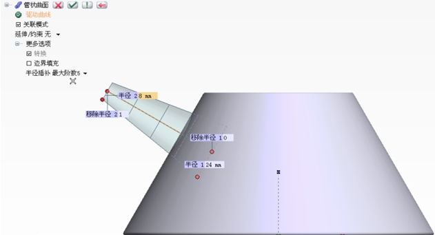

画一个壶首先从创建壶体开始,先在上视图上画一个圆,由此创建线性面,长度120mm,角度设为30,底部边界填充.利用上沿向下拉出一个5mm长的45°的线性面,将两个曲面生成实体并对边缘进行倒角。接着要画壶嘴部分,在壶体的左边画出一条合适角度和长度的斜线,创建管状曲面。右击半径控制点选择添加半径,具体设置如下图。- O/ i; L4 |1 k2 l
5 @9 p7 u) V9 X
& |" B& R5 {+ V$ j将壶嘴与壶体部分进行布尔运算生成实体,对相交部分添加变量倒角,上顶点处3mm,下顶点处8mm。如图创建一个实体与壶体垂直相交,获得相交曲线2 s: O) R2 ^. l) g

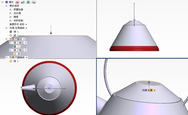

8 P7 G* w8 t6 T: ~) o' J! O5 v% D$ o在获得的相交封闭圆弧画一个内部约束曲线,来控制曲面的凸起形状。使用capping利用获得的曲线创建壶体底部的弧形凸起曲面。7 p( l( L2 _5 N2 C9 N8 y& v" G
4 v$ s4 d. x3 C, I& H
tu3.jpg   o% _+ @. s- D# n6 I7 \" v& m! I+ v
; h: x0 x* A0 z" f4 o. T0 @: s: I% [对壶体底部的弧形曲面进行阵列,结果如图
  }3 J3 i; {/ m( Q+ C0 y8 V  q; U4 v  j( Q
& R2 ^4 \8 c4 O' Y以管状曲面命令创建茶壶的提手,将之与壶体进行布尔运算合并。将之前创建的所有曲面和实体进行合并生成一个实体,即壶的主体部分。6 V8 ?' `: }/ O( E( j# G/ H! [

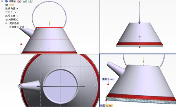

借助壶的下边线向下生成15mm的线性面,边界全部填充。所得线性面的下边圆在平面上向外偏移3mm,利用偏移后的圆生成线性面作为茶壶的底座,线性面长12mm,角度为5°向外,边界全部填充。! G+ i& i- T: Z1 {
/ M: V) S3 X, P* _$ _8 y6 b3 ]
' B, N% B8 d8 U9 \5 y8 L5 O5 V tu4.jpg 0 W0 U0 f& p0 e, c; J. F/ [
% w* H$ p7 F/ s: n! A! O& N' x& H3 g3 C
+ H' J* k, @/ Z% M% N: ]
利用壶的上边线向上形成25mm55°角的线性面作为壶盖,给壶盖的下边添加0.5mm的圆角,上边添加3mm的圆角。在创建的中心线上创建一个点,用capping创建一个弧形面,再给这个面添加0.5mm的厚度,接着添加0.3mm的倒角
