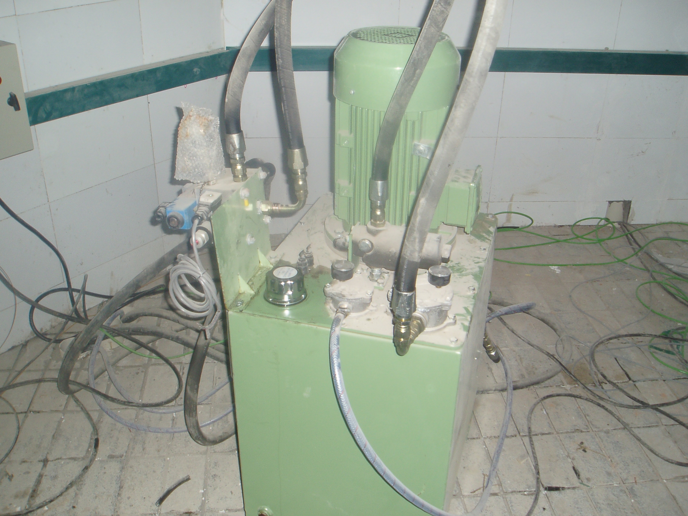

如图中的 可重复用胶管接头,哪里有卖的??国产的,..小弟谢谢了.9 g" {& a7 v: H( D$ u% A+ s1 {- u% u

接头种类很多,请楼主发几张清晰点的大图。

胶管接头是压制成型的。除非你换胶管重新定做。
 楼主| 发表于 2009-2-25 16:57:16 | 显示全部楼层 来自: LAN
就像图中的  这种胶管接头,哪有卖的?(不是扣压胶管接头)
发表于 2009-2-26 07:56:58 | 显示全部楼层 来自: 中国黑龙江齐齐哈尔
parker的有插入式接头,接头能重复使用,但胶管得换新的。插入式没有扣压式可靠,用在低压时可以。8 ~$ n2 Y& S( I3 U+ V
据说永华的和parker的接头能通用,你可以找一下永华的样本看看
