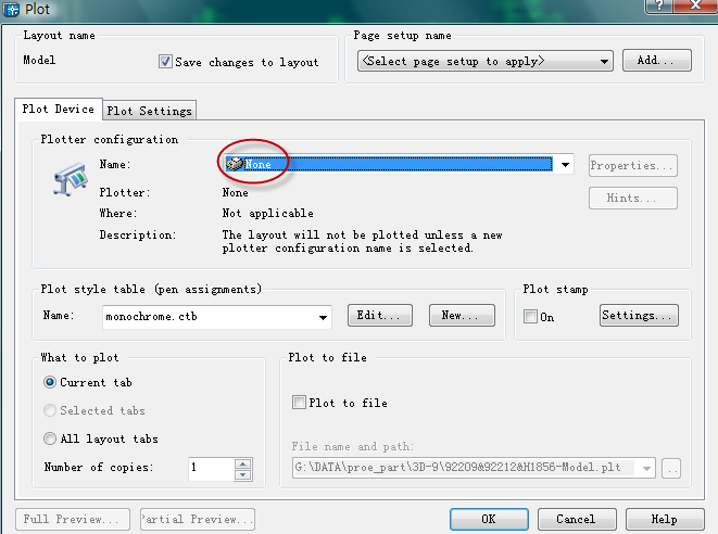

[已解决] 打印时,CAD下找不到打印机?
发表于 2009-2-25 11:26:59 | 显示全部楼层 |阅读模式 来自: 中国广东广州
其他软件均能找到打印机,可就是cad找不到。(AutoCAD204)请看附件。% X$ J4 Z% p* K
另外说明一点,我前些日子安装过cad,还是能找到的,可这次重新安装了系统,就不行了。上次安装的系统和这次的系统一样,均是(VISTA)。由于找不到打印机,我又重新安装过cad两遍,仍然不行。还有我的打印机是共享来的。

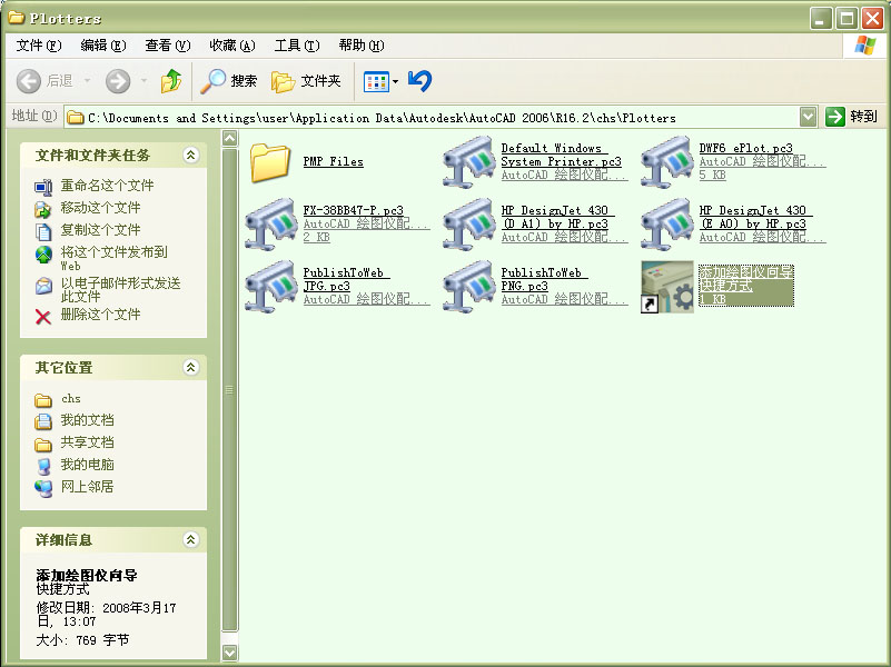

发表于 2009-2-25 13:38:39 | 显示全部楼层 来自: 中国江苏无锡

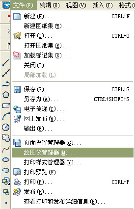

选择“文件”菜单下“绘图仪管理器”命令,出现“Plotter”文件夹,执行“添加绘图仪向导”命令,然后根据提示安装绘图仪。

2楼的方法我操作无法实现! i( L/ g+ n+ o( ^: v3 I9 i- o

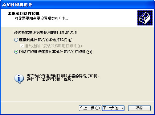

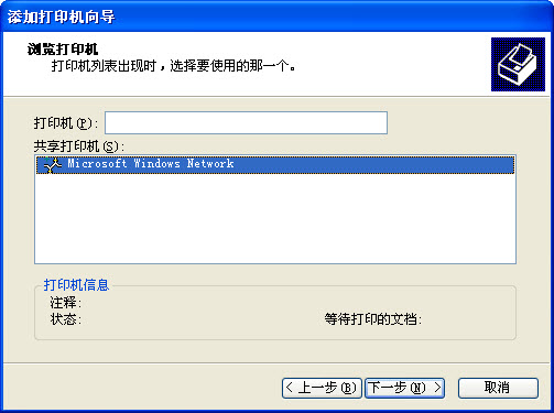

发表于 2009-2-25 14:21:57 | 显示全部楼层 来自: 中国湖北仙桃

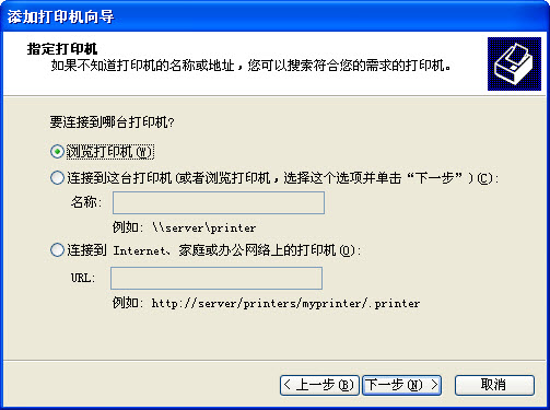

我这个不是(VISTA)。但可以作为参考:添加打印机-网络打印机或连接到其他计算机的打印机-浏览打印机-在“共享打印机”双击你要的打印机,使(hp laserJet 1010)出现在“打印机”栏内,安装这台打印机。试试吧。

发表于 2009-2-25 15:47:57 | 显示全部楼层 来自: 中国河北保定
按楼上的方法应该能找到,我一般就是这么操作,但应该记住(可将其设为默认打印机)在打印图形时进行选择。

问题是我的网络打印机早早就安装在系统上了啊,我前面不是有截图吗?
3 `7 {# T. K. `( b0 V而且我说过啊,我打印其他文件没有任何的问题,就是在CAD上用不了。9 J' v- G; m* r  Y7 w, C5 o
以上楼主的贴无法实现

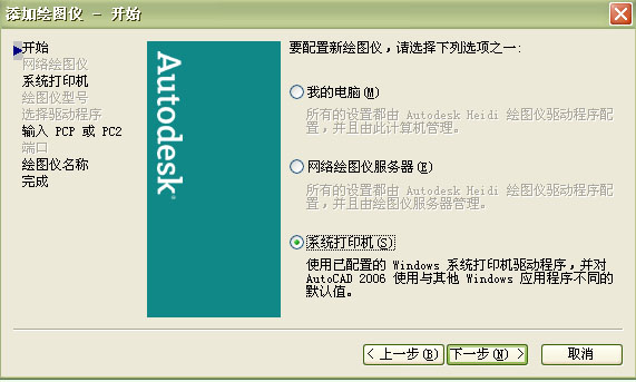

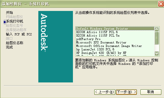

发表于 2009-2-25 16:48:51 | 显示全部楼层 来自: 中国江苏无锡
在添加绘图仪向导中第二步应该选择第三个选项“系统打印机”再进入下一步,此时在windows“控制面板”中“打印机和传真”中的所有打印机名应该都会出现,你再选一下打印机就可以了。(我在XP下试验是成功的,不知VISTA系统下如何)
wang2003 + 3 应助
 楼主| 发表于 2009-2-25 18:23:33 | 显示全部楼层 来自: 中国广东广州
问题解决了,谢谢你们,真的太感谢了.
