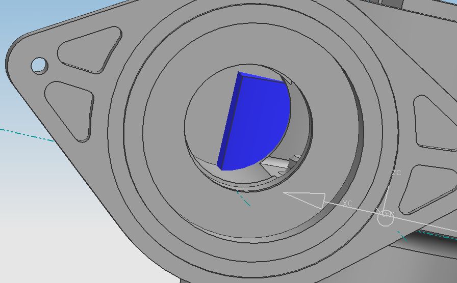

问一个弱弱的问题,如何去切除附件图所示孔中的多余部分(蓝色),这两部分是独立的实体

替换面,选择上面的蓝色面,确认,再选择底部的灰色面,一步ok了

把蓝块所在的那张面放大·····然后用平面裁剪命令  点面  再点蓝色实体,就可以裁掉了····

抽取内孔面---拉伸至蓝色实体底面(最好超过)--修剪体或模具工具中的分割实体均可完成。

最简单最快的方法是往返方向偏置面

拉伸,修剪不就可以了

切割实体,我常这样作

也可以用简化体简化掉多余部分实体

1.替换面! i) y! Z: Q  o2 B2 o6 S+ ?
2.做草图然后剪切2 X5 ~/ D7 w( D, q# K. F% J, E
两种都可以,第一个是非参设计常用的,第二个是参数化设计.

抽取刀具面,再用修剪体命令,刀具用抽取的片体~

谢谢各位大侠,我已经解决了O(∩_∩)O
