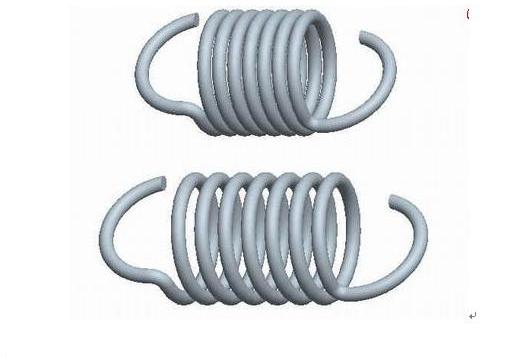

[已解决] 这种拉伸弹簧两边的拉钩怎么画好呢?
发表于 2009-2-25 11:56:30 | 显示全部楼层 |阅读模式 来自: 中国广东深圳
发表于 2009-2-25 12:19:08 | 显示全部楼层 来自: 中国香港
先建立曲线,再扫描完成

发表于 2009-2-25 12:47:41 | 显示全部楼层 来自: LAN
我见过用旋转完成的,但自己不会做。
发表于 2009-2-25 12:47:50 | 显示全部楼层 来自: 中国香港
其实这两个钩钩不难画,最难的是找到其基准面,有了基准面你就可以在该面上扫描。
# e, Z. T2 `  w# f看第一张图,钩所在的面应该是弹簧的中心面,这个比较好找,4 p" n  i/ J' r% f
第二张图,不在中心,看来也应该是与中心面平行。+ O/ `" Z; k5 `
另一个难点是:弹簧的末端与钩的一端要顺利过渡,这时过渡圆角的线与钩钩扫描线可能不在同一面内,这种情况需要变截面扫描,直接扫描做不了
xinyazhu + 3 应助

发表于 2009-2-25 18:08:36 | 显示全部楼层 来自: 中国江苏无锡
4楼说的很对 来个变截面扫描就OK了

其实很容易,
: K- c% s- k. l7 s: ?- S方法1,找到一个正确的基准平面,画圆弧或样条曲线,并使得其两端分别与弹簧的一端及钩的一端相切,, W+ [1 I, P* r' N2 p9 |, z" K% i
方法2,在造型里面,直接画一个空间曲线,该空间曲线由两点组成,分别捕捉于弹簧的一端点和钩的一端点上,并将两点分别设置相切。3 f) Z8 t/ f+ ?. h% g! L6 M
方法3,建立基准曲线,该曲线也是由两点生成,也是设置两点分别相切。
4 W; d1 C+ w# }4 M0 D这样创建出来的线,请使用变截面扫描操作。
xinyazhu + 3 应助
1 N( ]0 V6 T! E8 Z  m' D" Z8 a; ^方法2,在造型里面,直接画一个空间曲线,该空间曲线由两点组成,分别捕捉于弹簧的一端点和钩的一端点上,并将两点分别设置相切。
7 I9 P( [2 x& `! f+ c8 R9 w方法3,建立基准曲线,该曲线也是由两点生成,也是设置两点分别相切。
+ o. m7 x. H; U9 {1 v这样创建出来的线,请使用变截面扫描操作。
