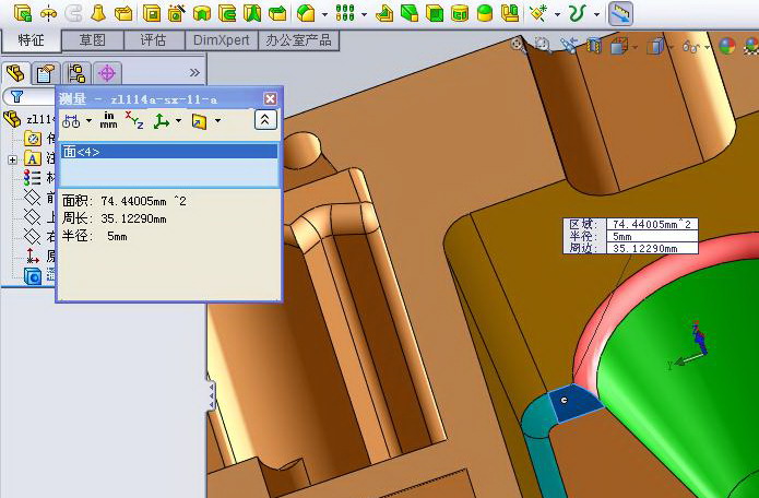

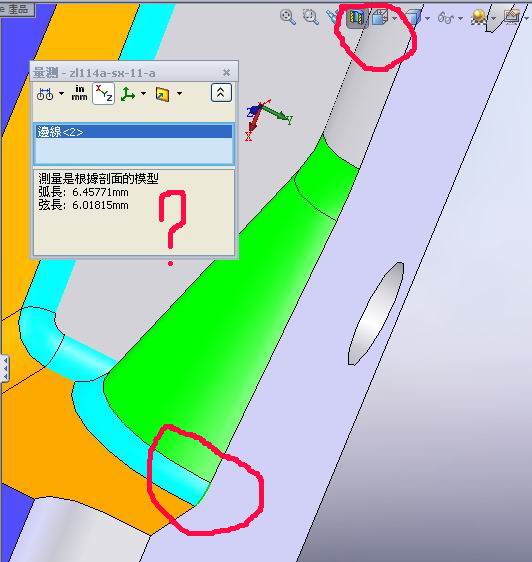

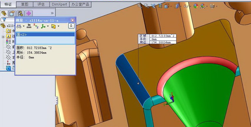

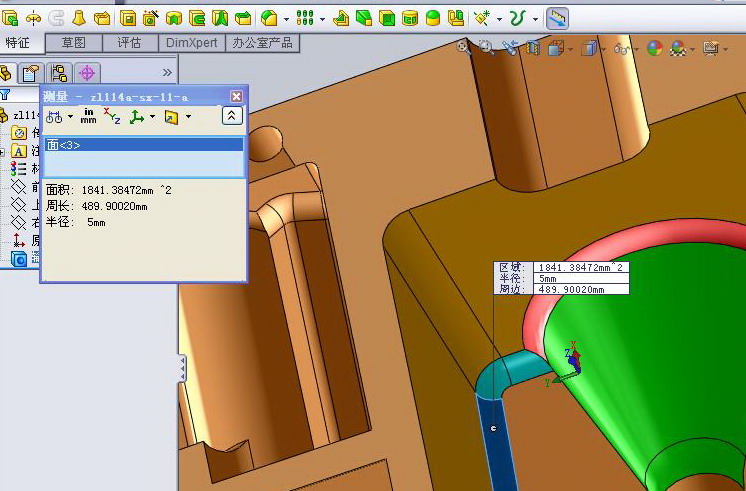

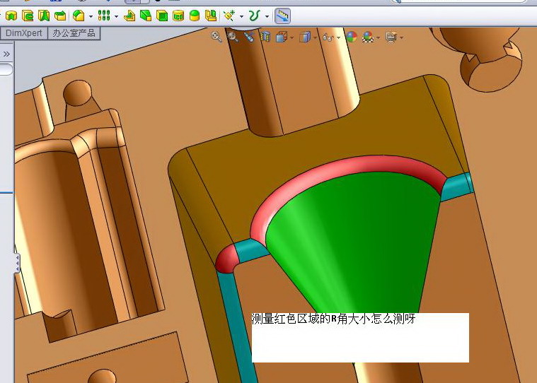

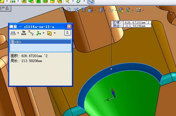

我想测附件“半径”红色面的半径怎么测呀,其它规则的都能测出来,可是这种不规则的就不知道为什么测不出来呀,我在其它软件上测出来它只是一个等半径呀,求教怎么测才行呀。
测红色面的R大小
测红色面的R大小
这种能测出
这种能测出
这也能
这也能
这个也能
这个也能
这种就不能了
这种就不能了

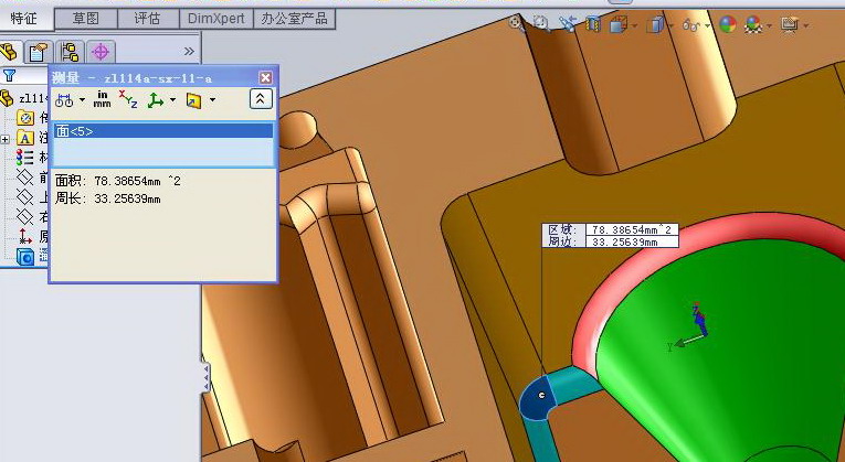

这种也测不出来,要怎么才能测出来呀,
这种也测不出来,要怎么才能测出来呀,

 楼主| 发表于 2009-2-25 19:05:52 | 显示全部楼层 来自: 中国重庆
r所以请问这样的R角怎么测呀,其它软件都能测,SW功能这么大的不会测这个还要搞得很麻烦吧
发表于 2009-2-25 19:47:58 | 显示全部楼层 来自: 中国辽宁大连
建议垂直分割,然后测圆角线,不知道是你的意思吗?
 楼主| 发表于 2009-2-25 20:11:43 | 显示全部楼层 来自: 中国重庆
这样也太麻烦了
发表于 2009-2-25 20:50:02 | 显示全部楼层 来自: 中国辽宁大连
要不就没有办法了.

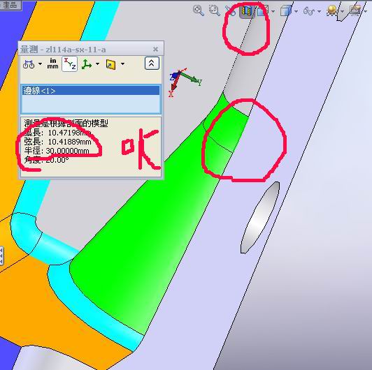

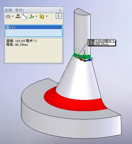

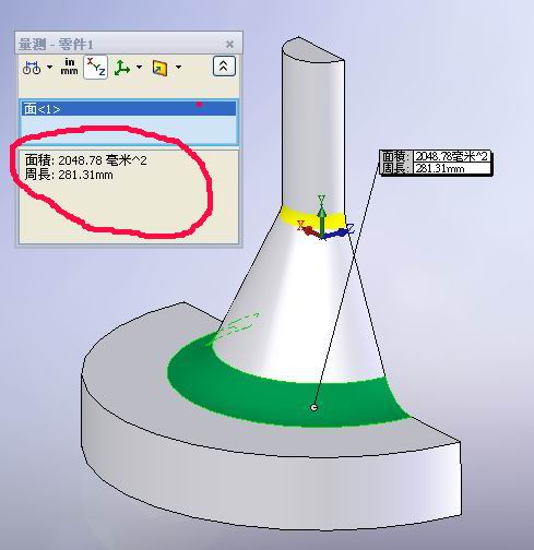

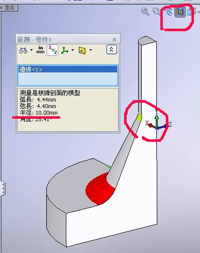

发表于 2009-2-26 10:12:08 | 显示全部楼层 来自: 中国广东惠州

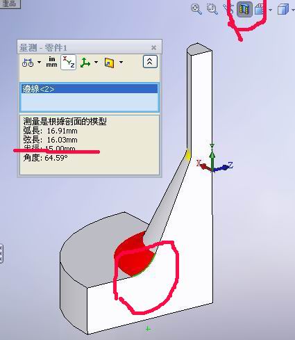

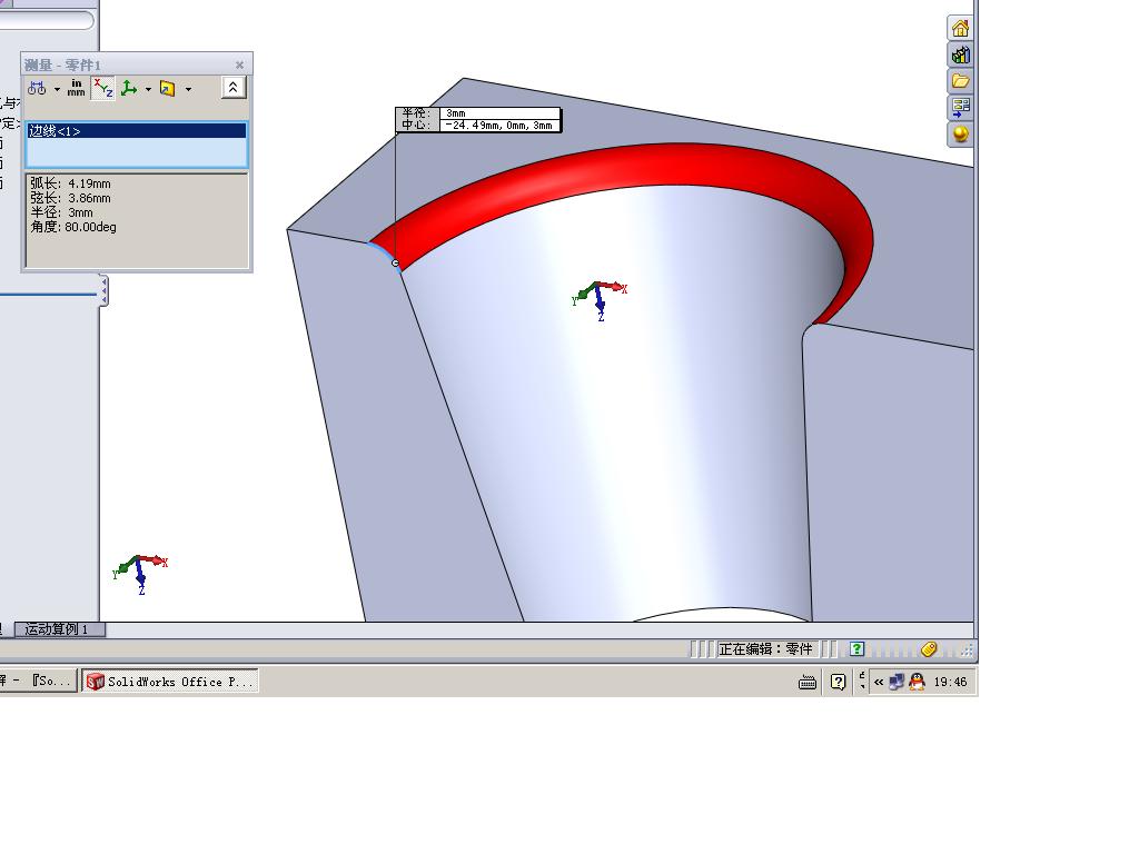

SW 2008 版以后可以剖面視圖時測量剖面位置的線段尺寸這是很好用的方法.
6 Q' y' a/ s, _) ^! p) l. g d2.jpg
5 u4 [& |+ q" c* M+ M" R d3.jpg # I  K; ]$ z. L  |0 P
# I- p, Q  M1 o( b( ~/ x6 v2 b4 b3 O: `- G# Z. k
  Q- d, K  a7 h) T: R3 J' [% J
: Z) p7 i- {% E% Z
, }3 S1 Q  Q0 R( Y1 t, a1 P% C3 i; A3 S6 v/ ~
2 X! U0 |3 X; Q& O
但是經測試樓主的圖錐体大端的圓角量不到徑值小端可以,( W( d; ]  [# g" ?5 T' ?0 [
可能大端該段不是正圓角因為是IGS圖檔所以無法得知原始倒圓角方式了.

发表于 2009-2-26 10:47:52 | 显示全部楼层 来自: 中国广东深圳
楼上的,剖面中心是否通过回转中心轴?8 R4 t9 T) l! U$ d% x
如果是,小数点后的可能就是计算误差。
发表于 2009-2-26 10:57:18 | 显示全部楼层 来自: 中国广东惠州
樓上的講的是重點剖面要在旋轉体的旋轉軸上否則量到的會只是弧長 .
发表于 2009-2-26 11:39:40 | 显示全部楼层 来自: 中国河北沧州
红色部分本来就不是规则曲面,就是说不是恒定半径的圆弧面。
 楼主| 发表于 2009-2-26 12:22:28 | 显示全部楼层 来自: 中国重庆
回复 9# danilso 的帖子
你的方法已试过,但这样测如果旋转轴没找对那就可能测出来的就不准了,在此非常感谢。有机会再向你请教。谢谢$ T5 P7 y" H/ {9 M" V! i1 Q: s
如果能像MC那样有动态分析就好了。

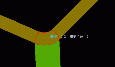

发表于 2009-2-26 13:51:49 | 显示全部楼层 来自: 中国北京
SW中可以动态查询曲面的曲率,使用菜单【视图/显示/曲率】; O4 U3 v0 A9 @* @1 H' x8 W+ _+ T4 w& H
不同曲率将以不同颜色显示
, \9 a) p8 J( V/ a3 k$ ]) k  t
+ [9 T5 [0 L5 s, w  J如果打开动态显示功能,还可动态显示当前鼠标位置曲率值
, I( P  V; ^2 [: \, j" |+ P$ V0 Q3 x' }+ Q* G
【工具/选项/系统选项/显示、选择】~ “图形视区中动态高亮显示”
mr.lee + 3 应助
