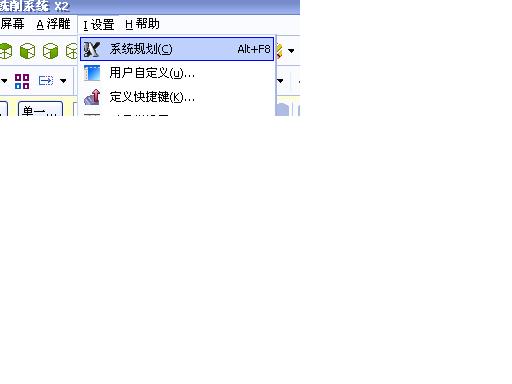

[求助] 关于MC X2的刀路问题
发表于 2009-2-25 22:15:09 | 显示全部楼层 |阅读模式 来自: 中国广东东莞
我用MC X2做刀路,如何设置让它算好刀路以后.不让它显示,; n. c' Z9 d9 e; A8 ?* V3 N, F8 o
我现在做好了总是来来回回显示几遍才能关掉.浪费时间

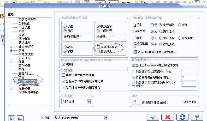

在系统设置里面可以关掉,你不模拟刀路他是不会显示的。算好刀路也不会显示。
发表于 2009-2-27 11:30:58 | 显示全部楼层 来自: 中国广东江门

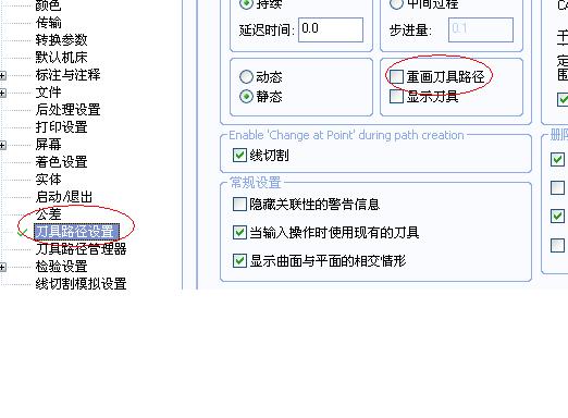

你看看是不是你要求的!5 U! w- [. b5 c* ^6 g
首先选择[设置]--[系统配置]--[刀具路径设置]--[重画刀具路径],关掉这个就行了!你试看是不是你要求的。
发表于 2009-2-27 11:31:41 | 显示全部楼层 来自: 中国广东江门
看是不是!刚研究出来的
 楼主| 发表于 2009-2-27 23:11:05 | 显示全部楼层 来自: 中国广东东莞
就是这样,我也花了半个下午.因为以前是用9.1的
  h  [# `; }; q( g8 w5 k! m0 X3 v" K8 f现在用X2有点不太习惯
