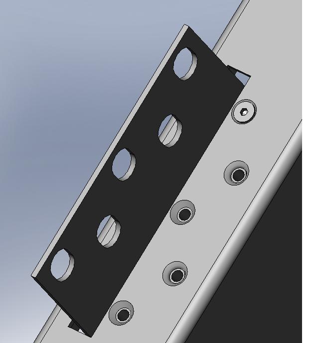

在装配图里面需要加入一个别的零件,这个零件有好多个,比如这个图中的uok
 楼主| 发表于 2009-2-26 10:09:49 | 显示全部楼层 来自: 中国北京
有几个错字。是说要加入好几个螺钉。
 楼主| 发表于 2009-2-26 10:11:02 | 显示全部楼层 来自: 中国北京
必须是一个一个地加入吗?有没有别的办法?不然很麻烦的。
发表于 2009-2-26 10:15:18 | 显示全部楼层 来自: 中国广东佛山
可以插入一个后再阵列
  h' w; b' x' @6 n) Z如果是一个常用到的零件,可以给这个零件一个配合参考,
 楼主| 发表于 2009-2-26 11:30:54 | 显示全部楼层 来自: 中国北京
楼上的朋友可以告诉我怎么阵列吗?谢谢了。
发表于 2009-2-26 11:40:50 | 显示全部楼层 来自: 中国河北沧州
规则直接用阵列即可。如果不规则可考虑草图阵列
发表于 2009-2-26 12:20:23 | 显示全部楼层 来自: LAN
如果是2008的话可以右击该零件,选择“随配合复制”,然后的操作和配合一样,但是更快。2007以及其他的有没有这个功能我就不知道了
发表于 2009-2-26 12:34:23 | 显示全部楼层 来自: 中国北京
http://you.video.sina.com.cn/b/10560412-1301364685.html这是一个视频教程,去看看吧,也许有些帮助。
发表于 2009-2-26 14:13:34 | 显示全部楼层 来自: 中国河南新乡
智能扣件是不是能够实现
发表于 2009-2-26 14:49:11 | 显示全部楼层 来自: 中国广东深圳
用特征驱动阵列
发表于 2009-2-26 20:14:27 | 显示全部楼层 来自: 中国河南郑州
回复 3# wojia098 的帖子
对   就用建模时的阵列就行
