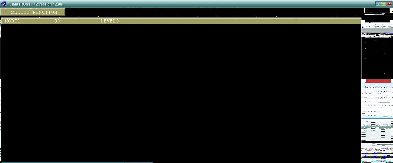

我是刚学系Cimatron,公司用的是较为老的版本。是V12的,在选择立即存取菜单,还有其他的应用功能区,会出现如附件的图,我自己初步判断是显示器的分辨率不够,因为我的办公电脑当时买的时候可能没有注意到要画图这块,所以配置是一般的办公室文员能用的电脑,哪位高手帮忙解决下,万分感激!!!

老电脑也不要紧,V12对电脑要求不高,看看你的显卡是不是ATI的,要是就换了N系列的吧

显卡不支持,先换显卡驱动试试!

谢谢了啊,我的显卡是集成的啊,但是没有注意说要画图啊
发表于 2009-5-23 02:12:08 | 显示全部楼层 来自: 中国江苏苏州
打开主菜单点选ENVIR ONMENT>>>>Argument types>>>>>勾选No openGL保存退出试试。

集成显卡作图不太行了!
发表于 2009-6-26 22:14:50 | 显示全部楼层 来自: 中国江苏苏州
是电脑系统和配置不兼容
