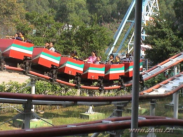

哪位大虾知道过山车轮和轨道怎么配合的,最好有个图片或简图+ T0 q' i9 R7 m# a( ~

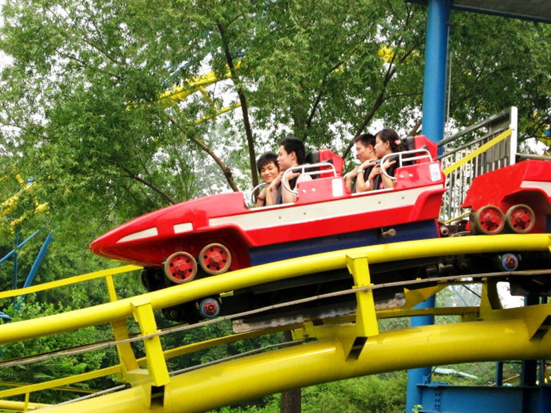

 楼主| 发表于 2009-2-26 16:06:38 | 显示全部楼层 来自: 中国山东聊城
经过长时间网上摸索,找到了2张比较清晰的,哎·不容易

发表于 2009-2-27 22:57:37 | 显示全部楼层 来自: 中国辽宁沈阳
3楼的第一张图片上下轮通过与外侧筋板连接夹持轨道,第二张图片通过车底内部机构夹持轨道,目的都是为了平衡离心力作用,防止车体脱离轨道.

发表于 2009-8-20 16:16:00 | 显示全部楼层 来自: 中国黑龙江佳木斯
采用的是悬挂式的,即将轨道夹在上下轮之间。
发表于 2009-8-20 16:45:21 | 显示全部楼层 来自: 中国上海
不仅是上下轮夹持,还有侧向保护

发表于 2010-7-23 21:54:00 | 显示全部楼层 来自: 中国江苏无锡
不仅是上下轮夹持,还有侧向保护8 {& P- S0 I' h' K% C
leba1995 发表于 2009-8-20 16:45 http://www.3dportal.cn/discuz/images/common/back.gif
' g: ~" T6 w* Y0 _$ s* n, P3 {2 ?5 m9 o) G2 Y  {6 |3 y
# f# Y# j2 w) K1 J0 c+ ?. j
是的,我见过有三个方向的轮子的。
