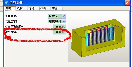

哪位大侠能帮忙解释一下CAM cavity mill切削参数中的毛坯距离,毛坯余量二者有何区别。奥,对,在plannar mill中还有个“重叠距离”也弄不明白。快被这三个家伙搞晕了。最好能通俗一点,俺文化浅,哈哈。谢谢了。

(1)毛坯距离:零件边界朝边界的材料侧的反侧 偏置 一个毛坯距离值 从而生产毛坯 这样就不需要专门指定毛坯边界.
$ I: i, I. _  g, U8 H3 T: E(2)毛坯余量:并不是加工余量 偏置 一个距离 使毛坯增大 一点* C; H; C) x/ B+ p5 A: x- V0 I
(3)进刀和退刀发生重复切削的区间长度

毛坯余量:是指刀具位置与所定义的毛坯之间的距离。请注意,如果您在“面铣削”中选择了面,则这些面实际上是毛坯边界。因此,系统会绕所选面周围偏置该距离。如果您选择了切削区域,则系统会绕切削区域周围偏置该距离。这将扩大切削区域,以包括要加工的面边缘的多余材料。+ ]0 l2 W5 K9 @6 ?
毛坯距离:定义了要去除的材料总厚度,是在所选面几何体的平面上方并沿刀具轴方向测量而得。该选项与最终底面余量结合使用可确定要去除的实际材料厚度。该厚度与“切削深度”结合使用可确定要在各个面生成多少个切削深度。

多谢两位的指点,我好像终于弄明白了一些,是不是说:毛坯距离是使工件偏置一个距离,而毛坯余量是使毛坯偏置一个距离。
