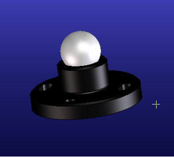

如题
6 _; u1 G* e1 d- ]' V1 Q怎么样才能让球体跟其他的面相切呢,比如说一个内切锥体

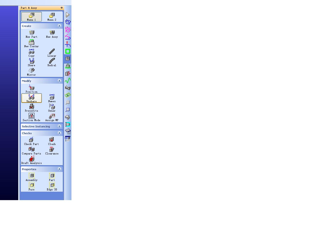

再问一个问题,怎么样让两个有共享关系的物体解除共享关系?
发表于 2009-2-27 16:23:05 | 显示全部楼层 来自: 中国江苏无锡
原帖由 mtmc 于 2009-2-27 15:26 发表 http://www.3dportal.cn/discuz/images/common/back.gif* K3 n1 p% }' T) v4 k, Z2 Z
! m5 i/ M# q2 K7 C5 ^
; }* p  T# V' w$ Y% N2 bPart&Assy>>Modfiy>>Unshare
sytgos + 3 应助
发表于 2009-2-27 17:24:32 | 显示全部楼层 来自: 中国浙江温州
兄弟

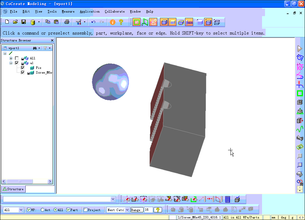

# @0 P, ^% t  U. s% O第一个问题请见附档
1 H5 R$ F& y; |第二个问题:share的两个或多个物体按一下下面的的unshare再指定一下要编辑的零件就得了6 {7 |* V! m% N1 D: L8 G$ o1 K

其实不用relation模块也可以做到相切,就是在球体表面建立个点切坐标系,在需要相切的点上也做个坐标系,在进行postion动作,这样的好处在与在不规则的情况下很有用,也很精确
